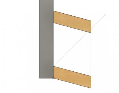

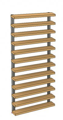

Beste forumleden.
Volgende zomer wil ik de zon wat meer uit de hut houden. Ik vind die hitte maar niks.
Ik heb aluminium kozijnen met triple glas en kan dus niet zomaar alles aan het kozijn schroeven. Aan de houten gevel evenmin.
Mijn idee is als volgt:
Ik neem verticaal aluminium kokerprofielen in dezelfde kleur gecoat als de kozijnen (7016)
Ik bevestig daar middels rvs schroeven rhombus profielen van siberisch lariks op. Dat hout zit ook op de gevel.
De aluminium kokers bevestig ik met een rvs bout in slobgaten (vanwege spanning/expansie) in blindklinkmoeren in het kozijn.
Ze zitten daar gewoon vast gedurende de zomermaanden, laten we zeggen begin juni tot eind augustus.
Ik wil maximale transparantie en minimaal materiaal/gewicht.

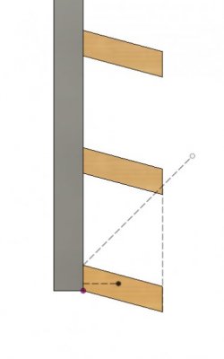

In acht nemend dat ik een zonhoek van 45° en steiler moet weren moet ik bij een 70mm rhombus 107mm interval aanhouden.
Voor het gemak neem ik 100mm.
En dan krijg je zoiets:
2019-06-25 18_48_38-Autodesk Fusion 360 (Startup License).jpg2019-06-25 18_51_51-Autodesk Fusion 360 (Startup License).jpg
Wat ik me vooral afvraag:
- Ik heb nog nooit blindklinkmoeren geplaatst, is dat moeilijk of niet meer dan een popnagel? Moet ik ergens op letten voordat ik kozijnen van 20 ruggen sloop?
- de rhombus latten zijn niet ingesloten maar slechts op 2 (en bij brede ramen op 3 of 4) punten vastgeschroefd. Ik wil mooie rechtdradige latten gebruiken maar het zal allicht iets gaan werken. Een beetje beweging is geen ramp maar het moet wel heel blijven en enigzins strak blijven. Wat is jullie inschatting?

FredR
30 mei 2016
453
152
61
Sint Odilienberg
Neem wel de alu blindklinkmoeren en nier de stalen versie.
Als je M8 moeren neemt heb je een grote tang nodig, voor M6 een kleinere (handtang)en dus ook goedkopere.
Fred
hahnwerke
13 feb 2017
158
63
Ik zou juist niet de aluminium blindklinkmoeren nemen, daar trek je de draad heel makkelijk uit (kan ik helaas uit eigen ervaring melden). RVS en alu gaat ook niet lekker samen ivm corrosie, dus gewoon de verzinkte versie nemen. Smeer er een beetje RVS montagepasta op om vreten te voorkomen tijdens het aandraaien. De blindklinkmoeren met borst die je laat zien trek je minder makkelijk door het materiaal heen t.o.v. de versie met verzonken kop, maar de aluminium kokers komen dan niet strak tegen het kozijn aan, dit is ook iets om te overwegen. Zoals Fred zegt, tot M6 gaat dat prima met de hand, een beetje afhankelijk van hoeveel je er plaatst, meer dan vijftig stuks gaat je handkramp opleveren ;) HBM machines heeft een prima tang voor niet teveel geld. Koop vooral goede kwaliteit moeren en stem de gatdiameter daar op af, als je ze er net aan in moet tikken met een hamer is de weerstand tegen uitdraaien het grootst. Je zou eventueel een drupje epoxylijm op de blindklinkmoer kunnen doen voordat je hem monteert, dat dicht de boel nog beter af.
Succes!

Bedankt voor alle reacties! Geeft me al iets meer vertrouwen.
Met blindklinkmoeren moet ik denk eens maar wat proefjes maken voordat ik me aan een kozijn waag.
