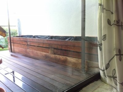

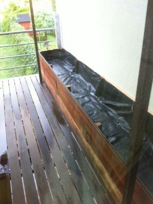

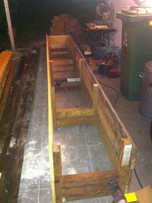

Afgelopen weekend even snel een bloembak gemaakt van ruw havenhout.
Afmetingen 3.35m lang, 45cm diep, +- 45cm hoog

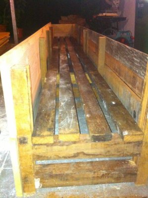

Binnenin is de bodem opgehoogd, zodat de bak zelf +- 25cm diep is. De binnenkant is dan voorzien van worteldoek (laat nog water door, zodat ik hopelijk geen problemen krijg met teveel vocht..) De bedoeling voor komend weekend is om er tuinaarde (ofte zwarte grond/ teelaarde/...) is te scheppen en dan plantjes om het af te maken :)
Of zou ik eerst nog een laagje grind moeten voorzien denken jullie? En is de worteldoek de beste optie of toch maar beter iets anders?
En dan nu: foto's!

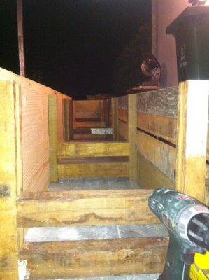

Leuk idee en snel gemaakt inderdaad. Toen ik nog niet houtbewerkte (nog niet zo heel lang geleden...) heb ik ooit eens zoiets aangeschaft voor veel te veel geld. Zelf maken is makkelijk, en leuker natuurlijk!
Worteldoek is prima, houdt de aarde voldoende binnen en afwatering is ook geen punt. Ik zou echter wel de bodem wel wat dichter maken. [teniminste, ik meen uit de 3e foto op te maken dat er nog behoorlijke spleten in zitten]
Ik zou bang zijn dat er te veel druk op het worteldoek komt doordat de aarde in de spleten gaat "hangen" en dat zou wel eens tot scheuren kunnen leiden in de loop der jaren. En dan loopt je bak leeg :)

Ik heb ongeveer dezelfde bak in de tuin staan als moestuintje voor de kids :) Misschien wel te overwegen om tegen het achterste paneel 3 balkjes van ongeveer 1.5 m te laten uitsteken...ik zie dat je alles al afgezaagd heb maar zonder zand erin gaat dat veel vlotter.
Naargelang welke planten je erin wil. Ik heb er erwten en komkommer in en span touw tussen die balkjes zodat dat die plantjes kunnen klimmen en niet over de bak groeien. Die komkommers zijn geweldig (4 a 5 per week) de bijen en de kids zijn er wild van. Worteldoek is prima en aangezien de bak goed afwatert is grind niet nodig. Waarom heb je het verdiepje erin? In de zomer is 25 cm diepte wat weinig als die bak in de volle zon komt te staan... 40 cm is beter zeker als je weekje niet thuis bent.

Om doorzakken van het worteldoek door de speten in de bodem, heb ik in de bloembakken die ik dit voorjaar maakte, 2 lagen worteldoek op elkaar gebruikt voor de bodem. Werkt tot nog toe prima.
gr Albert

ik heb voorlopig 1.5 laag worteldoek , ze overlappen nogal ruimen en daarbij een hele lading nietjes... misschien nog een laagje idd.. Maar eerst een een extra kolom onder het terras plaatsen voor alle veiligheid :D
