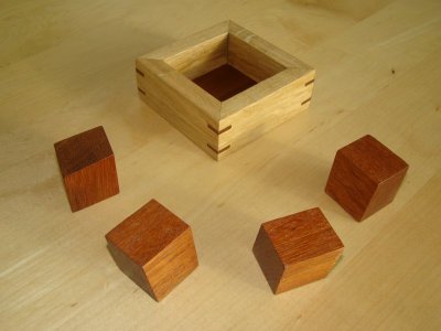

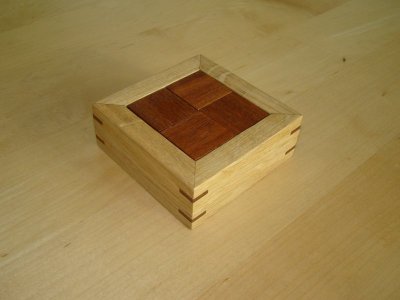

Het ziet er uit als een simpel kistje, met vier kubussen erin:
Maar als je het omkeert, en de blokjes liggen op tafel, blijken het geen kubussen te zijn, er zitten allerlei schuine kanten aan:

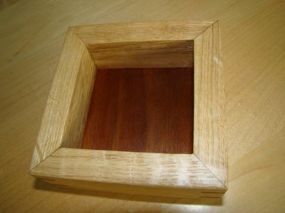

Ook de binnenkant van het kistje is afgeschuind:
Het lijkt onmogelijk om de blokjes terug in het kistje te krijgen, mijn buren kregen het niet voor elkaar, ben benieuwd hoe mijn zoon het eraf brengt....

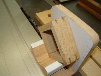

Voor het zagen van de groefjes op de hoeken heb ik mijn "rechte tanden" blad gebruikt, en een eenvoudig steuntje:
Het zagen van de blokjes luistert erg nauw, en is niet zonder risico. Op een gewone zaagtafel zou ik het niet doen. Ik heb ze opgespannen op de roltafel met een materiaalklem, dat ging goed.
