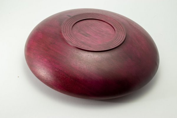

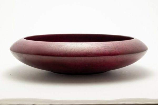

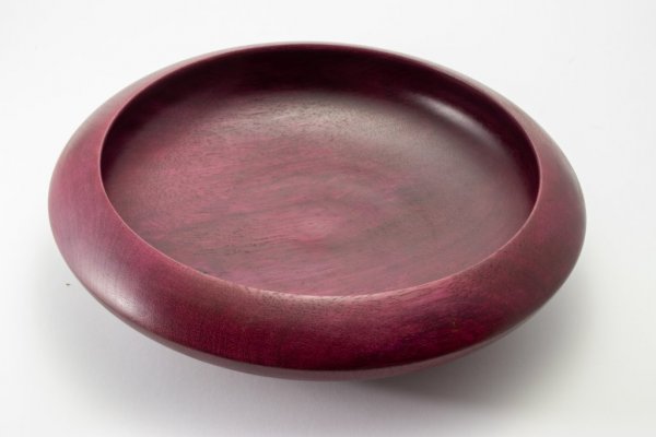

Deze schaal van Purperhart is plm 32 * 8 cm; onderstoken rand en afgewerkt met een laagje Clou waterbeits en verder twee lagen PU lak. Voor het ontwerp heb ik gekeken naar Maria van Kesteren, Om de Vorm.

Mooie kleur! Ik hoop dat die zo blijft over de tijd.... Ik vind het model schaal trouwens ook erg mooi.
Dat hoop ik ook .. om dat een beetje te helpen heb ik er violet waterbeits op gezet onder de pu lak. Sommige stukken waren wat flets en ik wilde eigenlijk de vorm zo harmonieus mogelijk tonen. Er is dus wat van de houttekening teruggenomen.
