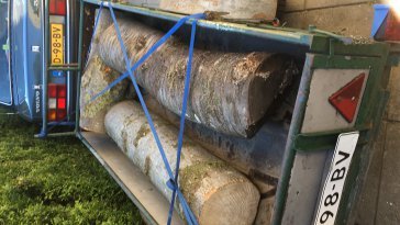

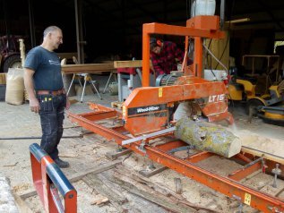

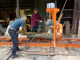

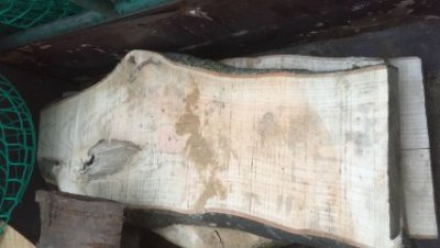

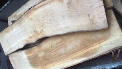

Donderdag 3 stammen laten zagen. 2 Es en 1 Prunus. De Prunus had ik in maart vorig jaar gekapt in onze tuin bij ons nieuwe huis waar we sinds vorig jaar wonen. De Es heb jk 2 weken geleden gekapt bij een vriend van mij. De prunus en 1 Essen stam waren 120cm lang en ongeveer 40cm doorsnede . De andere Essen stam was 70cm lang en 50 cm doorsnede.
De planken zijn op 7cm dikte gezaagd .

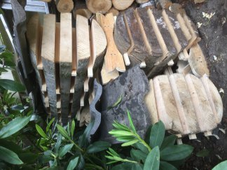

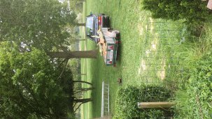

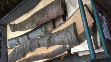

Vandaag alles op latten gelegd en afgedekt met dakpannen. Op dit rustige hoekje mogen ze voorlopig liggen drogen .

Hoi Meron,
Nog geen concrete plannen. Daarom eigenlijk voor die dikte van 7 cm gekozen,
uit ervaring kan Prunus bij drogen behoorlijk krom/scheel gaan staan.
Als ik ze dan moet vlakken hoop ik altijd nog 4-5 cm dikte over te houden.
een nieuw kistje is wel een optie.
Die korte Essen stam had dicht gegroeide tak aanzetten (zwarte op foto ) , ik hoop daar iets moois van te maken
Ik heb nog stukken Es over (stam) maar die zijn korter dan 70cm. Moeilijk te zagen omdat je die niet meer kunt klemmen.
Als je dus iets wilt laten zagen moet het eigenlijk langer dan een meter zijn.
