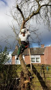

Dankzij een tip van Roestige spijker een mooi stukje pruimenhout op mp gescoord
was beetje winderig vandaag maar alles ging goed ( anders was ik ook niet begonnen )

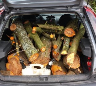

image.jpg Doordat de boom al erg dood was minder hout meegenomen als eerst gedacht maar toch blij

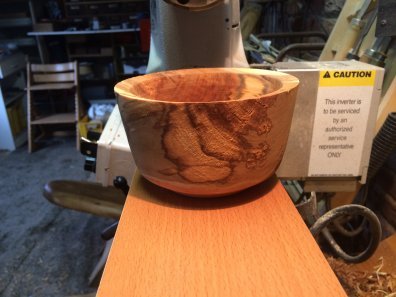

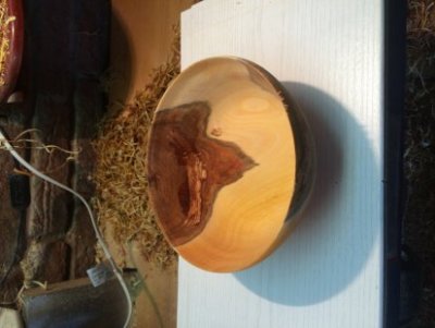

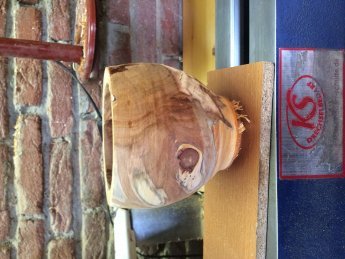

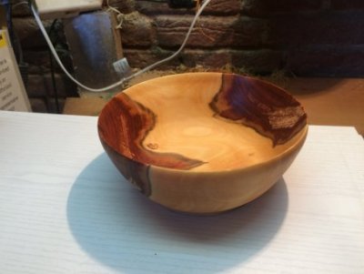

En dan kon ik het toch niet laten om alvast iets kleins te draaien
image.jpg image.jpg Wandikte van 5 mm afgewerkt met tungolie

hee Mathieu

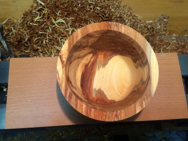

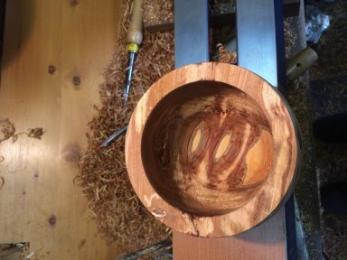

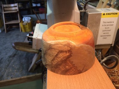

ja ik was iets te hevig en had wat te diep uitgehold waardoor ik de bodem eigelijk te dun had gedraaid
dus toen besloten om te kijken hoe dun ik durfde te gaan bovenzijde wAnd is nu een kleine 5 mm naar de bodem toe loopt het op naar 8 a 9 mm

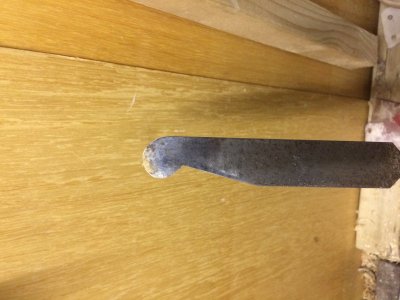

met mijn gekke ronde schraper image.jpg afgewerkt
daarna met distelolie geschuurd tot korrel 250
en omdat ik toen echt moest gaan eten :)
in de olie gezet
na het eten
heb ik het schaaltje omgekeerd op een jamchuck geduwd met het tegencenter en toen het kamertje weggedraaid
jamchuck werkte zo goed dat ik bodem met lage snelheid kon schuren zonder dat het schaaltje loskwam
en mijn jamchuck is een oude mislukte schaal lol
In de bodem zit nog een klein ringetje van de chuck dit kan ik later nog met de hand bijschuren
maar dit was vooral een probeerseltje om te zien hoe het pruimenhout draait
en hij staat gelijk in me lievelingslijstje draait heerlijk en dan is deze stam al erg aangetast door schimmels
mvg tom

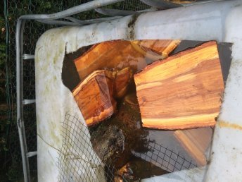

Vandaag bijna alles verzaagd
Kwam toch nog wel wat uit
alleen zijn somige stukken wel erg verot

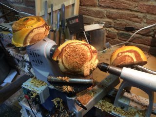

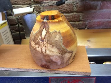

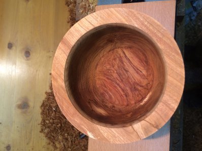

Vandaag nog wat kleine potjes gedraaid ongeveer 10 cm hoog en een 12 cm breed
image.jpg De tekening beloofd erg intresant te,worden
Erg leuk draaihout ook al,zitten er hier en daar,erg,aangetaste stukken in
toch ga ik proberen zoveel mogelijk voor te draaien en dan merk ik wel hoe het drogen gaat
mvg tom
