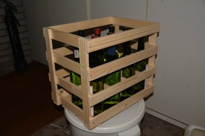

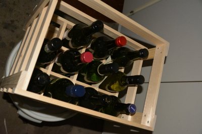

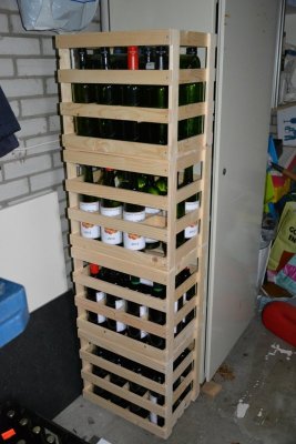

Ik ben redelijk fervent amateur wijnmaker en wilde graag een goede oplossing voor de opslag van de lege en volle wijnflessen. Inmiddels 8 kratjes gemaakt die ieder 14 flessen kunnen bevatten (12 rechtop en 2 liggend) In het kratjes zit ook een vakverdeling...of hoe dat ook mag heten. Het leukste van deze kistjes was wel dat ik begonnen ben met ruw hout en door schaven dat glad en op de juiste dikte gemaakt. Heb er nu al veel plezier van:p.

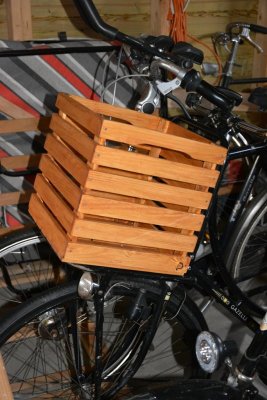

In diezelfde lijn een fietskratje voor mn dochter gemaakt:

Als je de staanders 1 of 2 centimeter hoger had vast geschroefd aan de dwarslatjes had je de kratjes kunnen nesten. Dat werkt makkelijker bij het stapelen en maakt de toren wat stabieler.

Op de foto's is het niet goed te zien maar probeer bij het schroeven kops hout te vermijden. Je hebt de mogelijkheid om de dwarslatten in de zijkanten van de staanders te schroeven. Om dat het vrij dunne latten zijn moet je wel voorboren. En natuurlijk lijmen voor extra houdkracht.

Voordeel van het krat op de fiets van je dochter is dat ze niet meer met een vriendin voorop kan rijden. Levensgevaarlijk die mode van die bagagedragers voorop, in mijn tijd op de taxi menig keer een hartverzakking gekregen.

@Wr1944, alles is inderdaad gelijmd, vadaar maar 1 schroefje in een plankje. Het eeste kratje heb ik nog eens uit elkaar moeten halen, kwam er toen wel achter dat het heel stevig vast zat.
ik heb er kleine driehoekige pootjes ondergemaakt op de hoeken waardoor ze prima stapelbaar zijn zonder dat ze van elkaar glijden.
... En uiteraard is dit de opslag waar de wijnen liggen te rijpen. De grijpvoorraad ligt in een prima wijnrek ....:cool:
