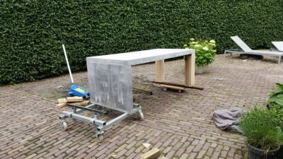

Heb een betonnen tafel (2000x900) gemaakt van lichtgewicht met twee houten poten (150x150)
Eerst bekisting gemaakt van betonplex 18mm, bewapeningsijzer gelast, bekisting ingespoten met WD 40, storten, trillen, en drogen maar.
Is mijn eerste projectje van beton :) Was erg leerzaam...

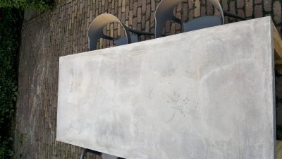

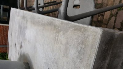

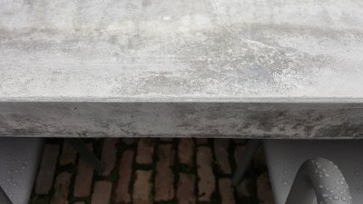

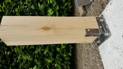

Het blad wil ik afwerken met lijnolie. Mocht iemand een beter idee hebben? Welkom!
Heb een paar foto's bijgevoegd. In het midden van het blad zitten nog wat resten van luchtbelletjes :-(

Ik zou het zo laten, het mag m.i. gerust gezien worden dat het beton is, je kunt er ook betonverf opsmeren maar of het daar mooier op wordt?

Bevestiging voor houten poten ingeboord na het gieten, of de vijzen mee ingegoten?

Nat het storten en trillen heb ik gaten (12mm) in het blad geboord en daar draadeinden in gestoken. Hier kwam ook nog best veel lucht door naar buiten. Ze lijken goed vast te zitten.
