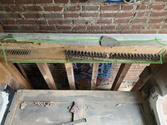

Mijn naam is Rens, ik ben nieuw op dit forum en een rookie doe het zelver. Dit berichtje plaats ik hier met een adviesvraag, ik hoop dat dit mag op dit forum.
In mijn vrije tijd ben ik bezig een piano te strippen om deze om te bouwen naar een kast. Al het ijzerwerk heb er reeds uit gesloopt, maar nu zit er nog één stuk hout in wat ik eruit wil hebben. Het probleem is: dit stuk hout zit stevig vastgelijmd en in mijn eerste poging dit eruit te wrikken breekt het frame van de piano mee af (wat ik juist heel probeer te houden). Ter illustratie heb ik een foto bijgevoegd (de pinnen die te zien zijn zitten niet door en door, daarmee zit hij dus niet vast)
Heeft iemand een idee hoe ik dit er wat netter uit kan halen?

Heb je geen duidelijkere foto (meer globaal zicht) ? Welk stuk wil je weg hebben en wat wil je behouden ? Op de foto is dat (voor mij althans) niet uit te maken.

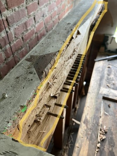

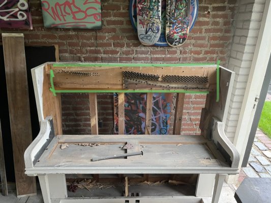

Ha Luc, dank voor je reactie! Hierbij nog twee foto’s (ik vind het lastig op de foto te krijgen). Het gaat om het deel wat groen gearceerd is. Dit is +/- 30-35cm hoog en 4cm diep.

Je bedoelt dat stuk hout waar al die pinnetjes in zitten? Daar staat flink wat spanning op als de snaren gespannen zijn. Ik kan me bijna niet anders voorstellen dan dat dat onderdeel is van het frame, niet een zomaar tegen het frame aangelijmnd plankje. Ik zou alle pinnen er uit draaien, het op stroken van zeg 2-3 cm breed inzagen met de cirkelzaag en dan flink met een beitel / hamer aan de gang gaan.

Dat deel houdt de bovenkant van de pianokast bij elkaar. De foto's geven niet zo veel duidelijkheid, maar ik denk dat hij een deel wil laten staan om wat verband in de bovenkant te houden. Wil je de balk geheel loszagen dan denk ik dat een resipro het makkelijkst is.
