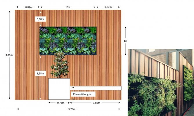

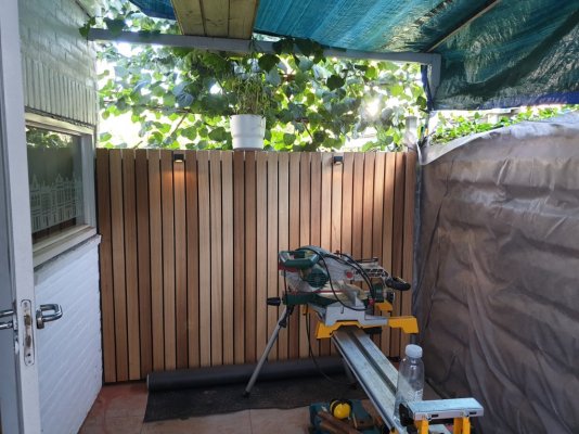

een klant in de buurt wilde verticale gevelbekleding van ayous tegen de uitbouw van de buren. Ik zal wat foto's plaatsen.
Nooit eerder gewerkt met ayous; deze versie was thermisch gemodificeerd. Superlicht, geen knoesten, splinters oid, zeer homogeen hout.
Maar ook zo zacht als slagroom😊, met je nagel duw je er een kras in

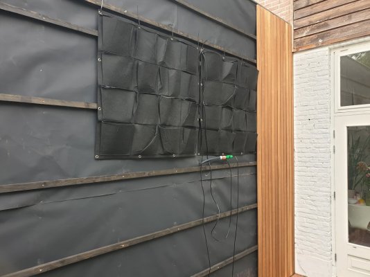

Hiervoor maak je 2 regelwerken; eerst verticaal, dan horizontaal, zodat je het ayous verticaal kan spijkeren
erachter moet uv doek, normaal direct tegen de muur, maar omdat de daklijst van de buren iets oversteekt, heb ik hier het doek tussen de 2 regellagen geplaats. stuk makkelijker aan te brengen en de muur blijft droog

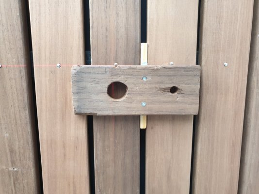

ik had een pneumatische tacker gehuurd voor de vele spijkers, maar ik kon er niet mee overweg. Professioneel apparaat van senco, met gloednieuwe compressor. Echter lukte me het niet om meer dan 5x achter elkaar goed te schieten. Sommige spijkers verdwenen , anderen niet diep genoeg en veel misvuren, waardoor je zo'n rond putje in het hout krijgt van het 'schiethamertje' of hoe het ook heet
met de hand spijkeren dus, en het malletje maar even anders gebruikt;

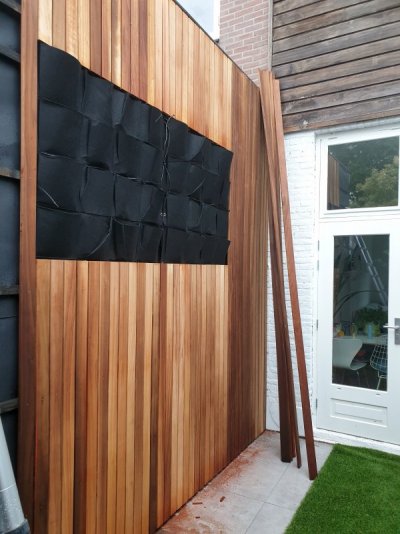

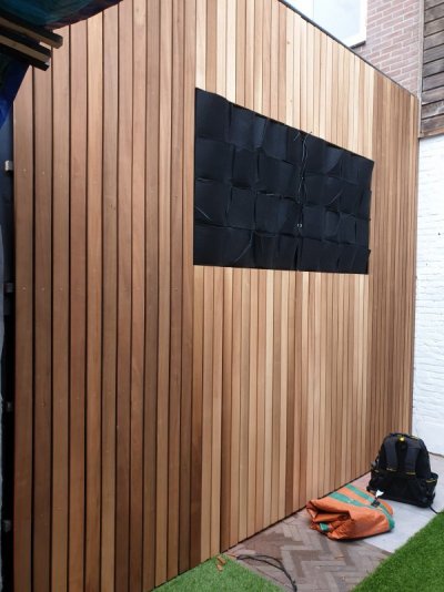

de achterzijde moest ook, incl verlichting, en daartussen nieuwe rabatdelen.
enfin, 600 spijkers en heel veel spierpijn verder:

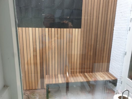

en nog een half zwevend bankje, die met de gevelbekleding meeloopt
klant had niet geluisterd en was te zuinig met bestellen; dus voorzijde bank moet nog even wachten😀

Netjes gemaakt hoor! zou je wel vaker met Ayous willen werken of is het slecht bevallen?

nu willen ze nog een tafeltje van hetzelfde hout.
Het is heel makkelijk om mee te werken, maar ik heb de klant wel verteld dat ik geen idee heb hoe het bankje het gaat houden. Als je gaat zitten met kleingeld in je broekzak, heb je een deuk😂
kijk ook maar hoe mijn malletje er aan toe is; en dat was na 100 spijkers

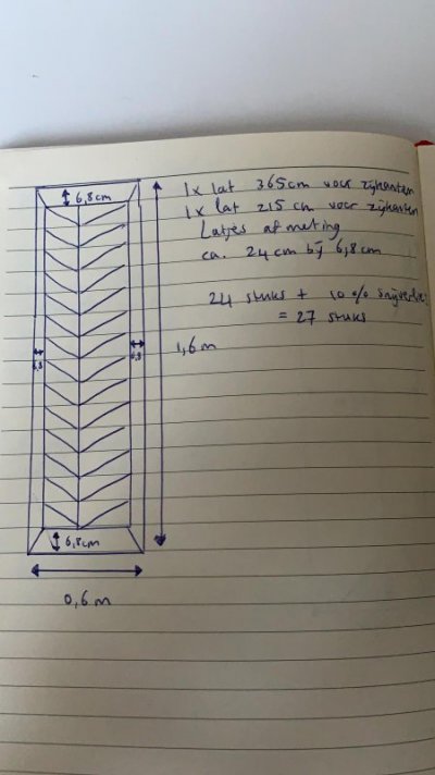

nu willen ze ook nog een tafeltje , met een soort visgraat. denk dat ik dat op een plaat moet gaan lijmen, want anders wordt het een soort spijkerbed

Mooi om het verschil te zien tussen een fröbelaar zoals ik en een vakman: het was niet in me opgekomen om een laserwaterpas en malletje te gebruiken om de spijkers en planken uit te lijnen, terwijl ik heel blij wordt van de regelmaat in het resultaat. Heel mooi!
Weer wat geleerd. :)
Ha wieger,
misschien iets teveel eer;😀 ik ben pas een half jaar prof en voel me ook nog niet zo. Heb nog veel te leren, maar t komt langzaam 👍, dank voor je reactie😊
