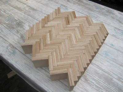

Vandaag heb ik met de reststukken eerst wat gebouwd met mijn kinderen en toen mocht papa zelf ook nog even "spelen"... Natuurlijk werd mijn saaie bouwsel afgekeurd door mijn kinderen want er was geen plek voor A. een auto of B. een knuffelbeest. Tja, daar hebben ze wel gelijk in....echter....zo'n visgraatmotief lijkt er wel grappig uit te gaan zien.
Qua verlijmen wil ik het eerst gaan proberen met een zogenoemde"rub-joint "....eigenlijk is dat gewoon lijm erop, twee delen tegen elkaar wrijven en dan "VAST" .... Mocht dit niet werken dan moet ik even een soort mal voor maken...

Nou....alle stukjes zitten nog steeds aan elkaar vast....Gisteren heb ik er gelijk een rond blok hout met schroefplaat aan vast gelijmd dus theoretisch kan er vandaag gezaagd en gedraaid worden...
Heb nu al zin om met andere houtsoorten te gaan experimenteren

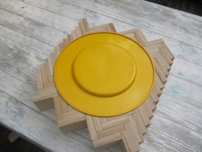

Speciaal voor Sam....even een foto van de situatie voor het verlijmen..
Altijd handig zo'n bord....
@Wim : Het is inderdaad veel slijpen....Hout draait wel lekker maar die lijm ertussen in minder prettig...

Zo.....ik was even vergeten hoe beroerd multiplex draait....Er komt ook nog eens een bijzonder vervelende geur vrij....Da's dan het voordeel van houtbewerken als hobby : Niet leuk meer? Lekker wat anders gaan doen...
Het effect van het visgraatmotief is bijzonder gaaf , zeer zeker het proberen waard. Ik denk echter dat ik dit liever in massief hout ga proberen. Misschien combinatie van noten met kers.... Het blok multiplex gaat straks als vulling dienen voor onze kliko.
