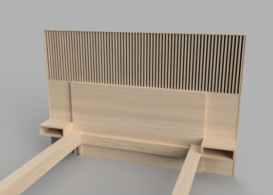

Model van het bed & hoofdeinde:

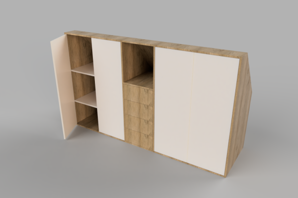

Model van de inbouwkast:

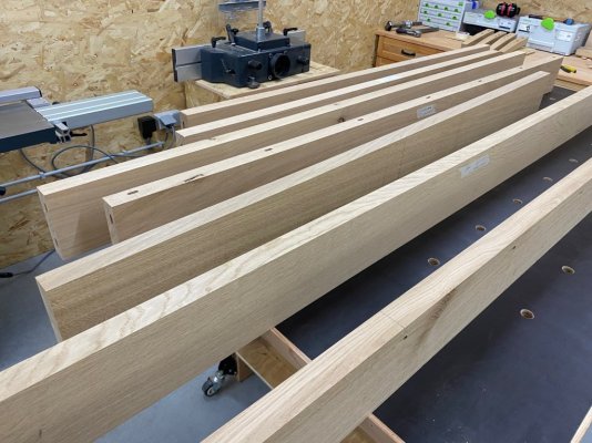

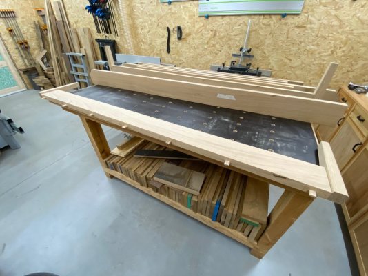

Uiteraard begonnen met het op maat schaven van de ruwe eikbolen, weer een hele klus gezien de lengte:

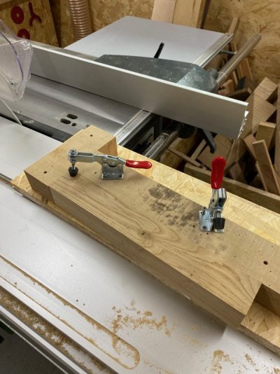

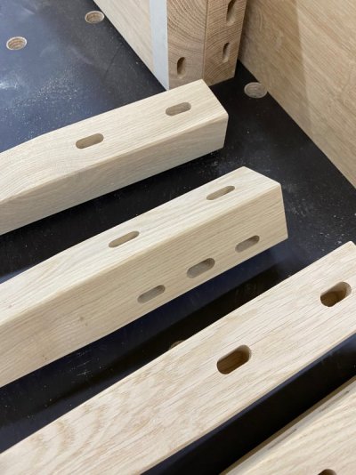

Poten werden verjongd met behulp van een mal op de paneelzaag en verder voorzien van de nodige domino's.

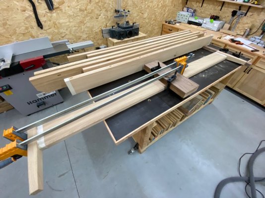

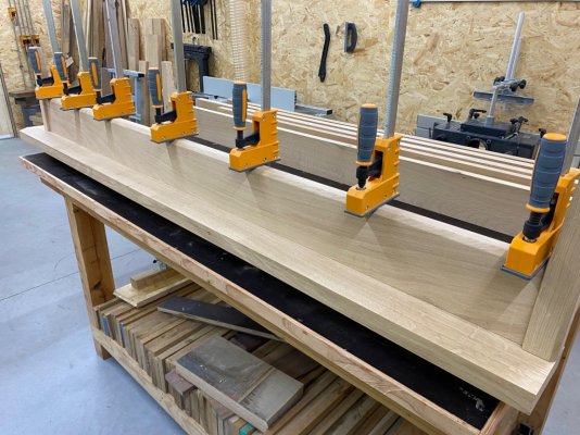

Gezien de lengte van de balken, en het gebrek aan lange klemmen, even creatief moeten zijn om de poten te verlijmen
aan de lange zijkanten.

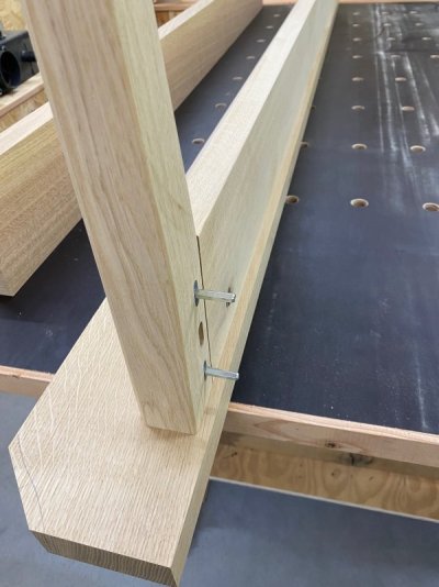

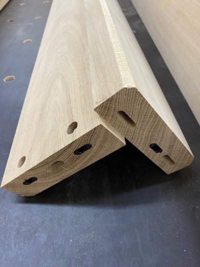

De zijkanten zijn opgebouwd uit twee balken die haaks op elkaar verlijmd werden mbv domino's

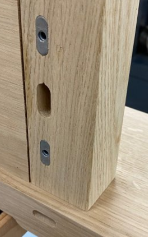

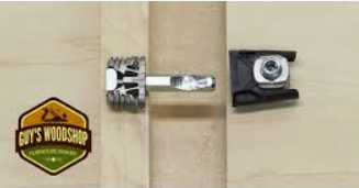

Uiteraard moest de hele constructie demonteerbaar zijn voor transport naar de slaapkamer, dus heb ik gebruik gemaakt van connectors (DF500).
Iets 'undersized' voor deze constructie, maar gezien het geen echte dragende functie heeft, voldoet dit prima:

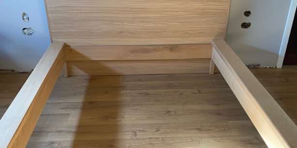

Van de achterkant werd nog een hoek gehaald om het wat verfijnder te maken en pijnlijke
aanvaringen 's nachts te vermijden :) Verder werden er rondom nog schuine kanten op gefreesd.

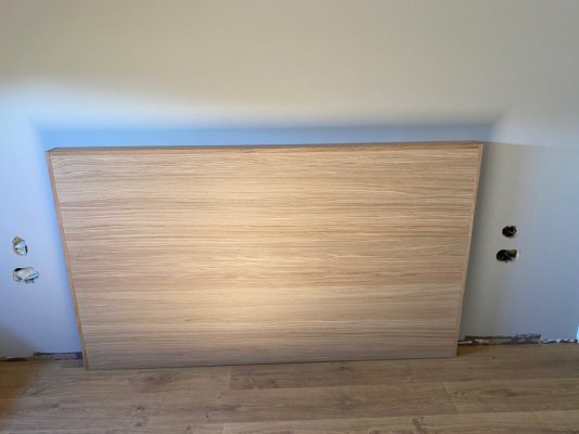

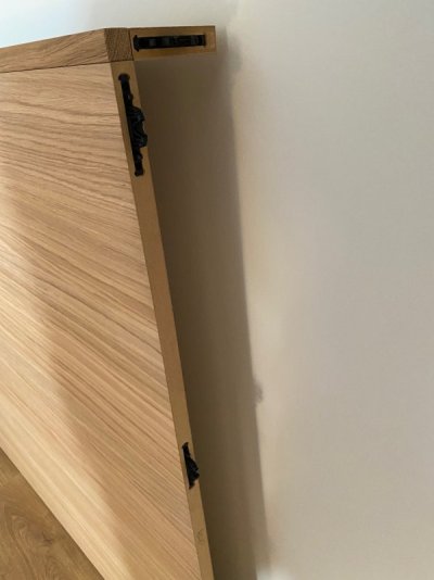

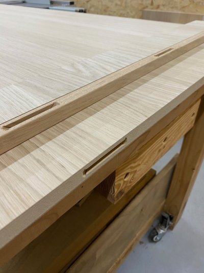

De achterwand werd gemaakt uit gefineerd (eik) MDF, die afgekant is met eiken balkjes.

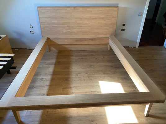

Alles geconnecteerd mbv Tenso's, en de hele constructie vastgemaakt dmv een vuren frame.

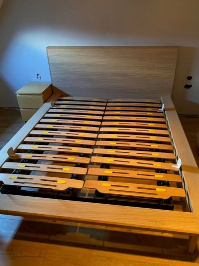

Het bed staat nu geplaatst, nu nog verder de zijkanten & bovenkant afwerken + nachtkastjes maken.

met zijkanten bedoel je de 3 opstaande kanten ?
mijn recente ervaring is dat de lattenbodem best niet lager dan de bovenkant van de zijkanten komt
anders wordt het moeilijk om de matras op te heffen om de overtrek er rond te krijgen
Bekijk bijlage 160325
Nee, ik bedoelde de achterkanten (waar de stopcontacten gaan komen, alsook de bovenkant). De lattenbodems komen ongeveer opdezelfde hoogte als de bedrand (waardoor het inderdaad handiger
is om te verversen en uit het bed te stappen)
Invator
13 mei 2024
98
129
Boortmeerbeek
www.youtube.com
gesnopen
ze staan op poten
bij mijn zelfbouw liggen ze op een onderstel
en in dat onderstel + omplating kan ik later nog schuiven plaatsen
inderdaad, het is een apart frame (Dorsoo bed); en mijn wederhelft wou graag de onderkant open houden
zodat hier ook frequent gestofzuigd kan worden. Dus het heeft vnl een esthetische functie

Prachtig! Mooi verslag ook. Zelf had ik de achterwand wat breder gemaakt en nachtkastjes er aan vast gemaakt. Geeft ook ruimte voor een plank/ligger wat hoger waar je verlichting in kunt bouwen. Is ook weer een stofnest....

hoi Jaap, bedankt! Het is inderdaad nog de bedoeling om de wand verder door te trekken om de nachtkastjes vast te maken (zie ook op de render bij de eerste post). Maar omdat ik de posities van
de huidige elektriciteit aansluitingen moet overnemen, ga ik dat in twee delen opbouwen (ga
daar later nog over posten).
Wel leuk idee om eventueel nog een schapje toe te voegen, nog niet aan gedacht (heb nog wat
fineerd mdf over, dus misschien wel een leuke additie :))
