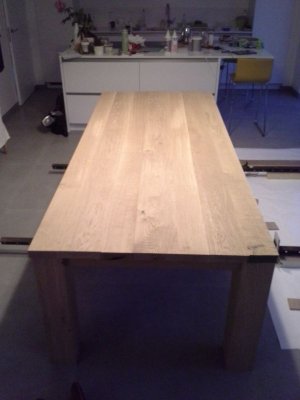

Mooie tafel hoor!
Vooraleer de oliebehandeling aan te brengen werd het reinigen met een hout reiiger voorgesteld:
Dit product hadden we ook al voor onze parket en badkamermeubel gebruikt. Wat me nu opviel is dat na het reinigen hiermee het hout opeens weer veel ruwer aanvoelde. Ik had alles dus tot P180 opgeschuurd, en dan voelde het zeer glad aan. Het leek alsof na de reiniging heel wat putjes die vooraf gevuld waren met schuurstof (terwijl alles toch met afzuiging werd geschuurd), en de vezels van het hout weer recht waren komen staan.
Dat zal toch met name te maken hebben met het overeind komen van de vezels. Dat weet ik ook nog wel van het in de lak zetten van onze eikenhouten vloer, na de eerste keer lakken was de vloer weer ruw doordat de vezels door het vocht van de lak iets overeind waren gekomen. Na opschuren en daarna weer lakken was het resultaat glad.
willem1958
28 jul 2015
2.092
wormerveer
Mooie tafel hoor!
Wat de eindafwerking betreft; ik heb geleerd dat alvorens lak aan te brengen eerst het hout met een licht bevochtigde spons iets wat aan de oppervlakte een beetje vochtig maken, even wat drogen laten en dan weer licht schuren tot het hout weer glad aanvoelt en dan pas je afwerkingsprodukt er op.
Hetzelfde als je hout kleurt met waterbeits bijv.
Scheelt je een stuk in het schuren daarna.
jpandriesse
17 nov 2009
3.114
368
Het land van Maas en Waal
Dat is ook een goede methode. Mijn (beperkte) ervaring is alleen dat je na een eerste keer lakken dan alsnog moet schuren omdat er altijd nog meer vezels op gaan staan. Dat doen ze na opdrogen lak niet meer omdat ze dan gefixeerd zijn.

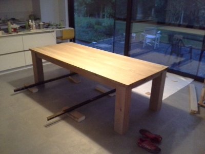

Erg mooi resultaat! Hoop dat mijn project er enigszins bij in de buurt komt..

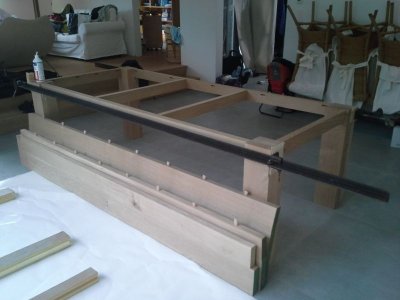

Blijft je blad goed liggen op het frame, met de wervels? Heb je wellicht een foto van de onderkant? Misschien wel jammer dat de laatste foto dan zo'n weinig charmante is.. Hehe :)
SereN
26 nov 2014
496
Aarschot

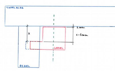

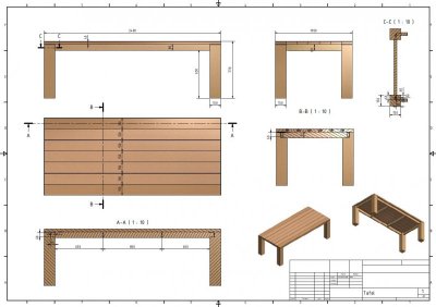

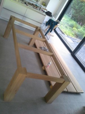

Janwillem: bedankt.
Ik heb geen foto van de onderkant, want ik heb het blad nog niet bevestigd met de wervels. Momenteel ligt het blad 'ondersteboven' op het onderstel, omdat ik eerst de onderkant wou behandelen en een tijdje gebruiken als wijze van test. (Om te kijken of die Woca werkbladolie nu doet wat ie moet doen, indien niet denk ik dat ik voor Skylt ga gaan)
Maar dit is het plan met de wervels:
Je maakt de wervel 1mm minder 'hoog' dan de afstand tussen je sleuf en de bovenkant van de regel. Wanneer je de wervel dan vastschroeft in het tafelblad trek je deze tegen de regels vast.
janwillem
14 sep 2015
578
70
Groningen
Helemaal duidelijk, top!
Is het al te vroeg om te vragen hoe de afwerking met olie je bevalt? Ben benieuwd hoe het er uit ziet nu het is opgedroogd, nog steeds enigszins grijzig?
Misschien een beetje off-topic: Ik heb wel eens gelezen dat je met geschaafd hout snel moet werken, omdat het hout anders krom kan gaan trekken. Krijg je daar geen last van als je het blad zo los laat liggen? Of gaat het dan echt over lange planken die je geschaafd, helemaal los ergens laat liggen?
