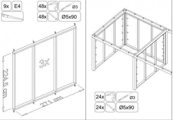

Tussen de staanders komt een frame zodat er aan 2 zijden een wand kan worden geplaatst.
Dit geeft de optie om de veranda of schuur te isoleren. Ik heb gelezen dat isoleren leuk is maar als je geen (constante) verwarming aan hebt zal de binnentemperatuur uiteindelijk gewoon gelijk komen met de temperatuur buiten. Het duurt enkel iets langer...
Ik heb wel een gasterras heater maar zal het veel uitmaken of ik de wanden dan wel/ niet isoleer?
Plafond wordt wel voorzien van isolatie platen zodat het in de zomer een beetje de ergste zonnewarmte buiten houdt.
Wederom thxs voor input :)
foto van framewerk als in een voorbeeld tekening.

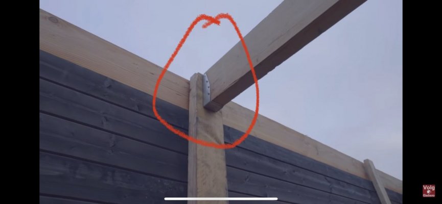

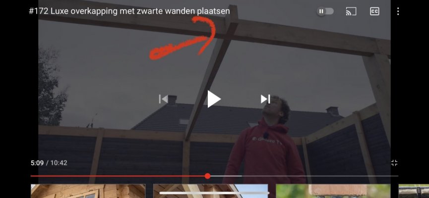

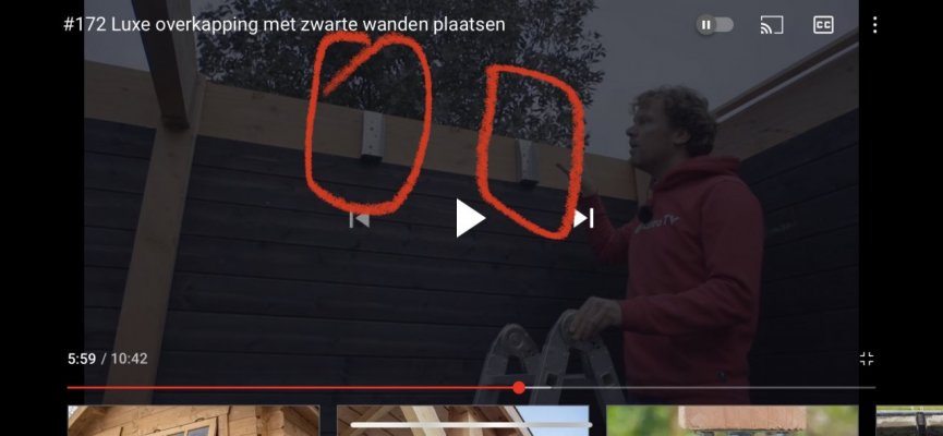

nu ben ik de rekening zelf aan het overnemen is 3D sketch. En zie dat door de dakdragers OP de ringbalken te plaatsen er een open ruimte komt tussen het plafond en de ringbalk. Dat wil ik niet ivm warmte verlies. Ik zou tussen de dakdragers extra stukje balk kunnen plaatsen maar dat is mss niet de beste oplossing.
Op een site van een leverancier zag ik dat ze aan de achterzijde de balken tussen de ring balken hebben geplaatst. En aan de voorzijde ingekeept met overstek. Dat vind ik mooi maar vraag me af of dat sterk genoeg is ??
zon metalen balk houder (naam even kwijt) is dat wel stevig genoeg ??
En ik overbrug 4 meter en de hoogte van de balk moet dan 4x5 cm zijn. De ring en dakbalken zijn 7x20.
Maar als ik ze beiden aan dr voorzijde 10’cm inkeep en op elkaar plaatst is het totaal wel weer 20cm maar is dat dan nog wel even sterk ?
zie foto voor meer duidelijkheid.
wederom bedankt voor jullie zienswijze.
