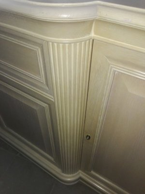

Wij hebben wat meubelen gekregen en deze bevatten een profilering, maar we willen dit iets strakker hebben voor we de kast herschilderen.
Het gaat hier om het stuk met de verticale profilering, hiervan bevat de kast er 4. Deze zouden wij graag mooi glad hebben en ik had gedacht om deze groeven misschien op te vullen en het geheel egaal rond te schuren, maar ik weet niet met wat of hoe ik dit het best doe om een goed en duurzaam resultaat te verkrijgen.

ik zou de kast zo laten, als je er aan gaat rommelen wordt het er meestal niet mooier op, de profilering hoort bij dit model kast. Maak eens een foto van de hele kast.

Met een goede 2k plamuur moet het lukken. Toch zou ik de raad van Pel niet in de wind slaan. Ik zie vaak pas achteraf of het mooi is of niet.

Ik sluit mij bij Pel aan. Hout werkt (krimpt, zet uit, enz.) en het is maar de vraag of er een vulmiddel is precies andersom werkt dan hout. Dus als het hout krimpt, dat het vulmiddel op dat moment ook uitzet. Als dat niet gebeurt, dan zal er een naad ontstaan. Als je het echt weg wil hebben, dan zul je deze 4 kolommen moeten vervangen door profielvrije kolommen.

Je zou er misschien met een later weer oplosbare lijm een stevig soort papier/karton overheen kunnen plakken en vandaar uit het egaal maken. dat wil zeggen dan het papier/karton impregneren en overschilderen. (?) Dan is het later eventueel ook weer makkelijk te verwijderen

Ik zou dan eerder denken aan de sleuven opvullen en dan de kast schuren en daarna fineer in dezelfde houtsoort erop plakken en dan de kast in de olie.
Ik heb nog nooit een vuller gebruikt en daarna fineer erover heen maar er is een goede kans dat het goed blijft zitten.
Klein beetje fineer is niet duur dus het proberen waard.

Sleuven uitkrabben, vuller aanbrengen (geen plamuur) en dan schuren.
Plamuur eventueel als tweede laag om eventuele oneffenheden weg te werken.
Wel geschikte PBM (persoonlijke beschermings middelen) gebruiken want er zit behoorlijk wat troep in die produkten.
ik denk dat als je de kast een andere kleur geschilderd hebt, dat de profilering ook veel minder zal opvallen?

ik denk dat ik de raad zal volgen de kast eerst te schilderen en eens te zien hoe de profilering mee valt in het nieuwe kleur, ik kan dan nog proberen om een laagje fineer over te leggen.
