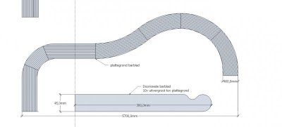

Ik ben bezig een bar te ontwerpen voor een café.
Nu wil ik graag een sterk gebogen blad maken dat ook nog eens een flink gewelfd profiel heeft.
Heeft iemand een idee hoe ik het profileren het best kan aanpakken?
De vorm van het blad zelf maak ik door eerst een mal van dunne plaat uit te frezen met de freespasser en deze met de nul/kopieerfrees (na grof decouperen) over tenemen op het barblad.
Voor het profileren wil ik een tweede mal maken met de contouren van de geul (dus plattegrond van het blad maar dan 5 cm van de rand).
daarna de geul frezen met een holprofielfrees en een sjabloonhulpstuk op de bovenfrees.
en vervolgens het blad afronden met een afrondfrees.
Behoorlijk arbeidsintensief en nog geen oplossing voor de overgang van de geul naar de afronding maar die kan ik schuren denk ik.
Heeft iemand een betere methode?

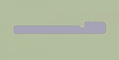

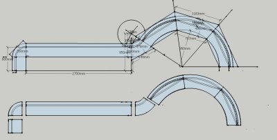

Het blad is inmiddels helemaal gefreesd en goed gelukt!
Het ging om de volgende vorm: segmenten noten barblad.jpg en dit profiel moest er in:profiel.jpg
Ik ging als volgt te werk:
1 ik verlijmde de te frezen segmenten eerst als rechthoekige stukken, gemaakt van gemachineerd Notenhout, aan de randen 45mm dik en aan de binnenkant 30mm dik.
2 ik zaagde alle segmenten precies in de juiste hoeken op de formaatzaag en paste het hele blad een keer proef
3 ik verbond de delen die ik in één keer wilde frezen (de drie segmenten in de grote ronding) met domino's en met bladverbinders als verloren lijmklemmen.
4 ik schroefde de te fezen delen op een grote plaat underlayment

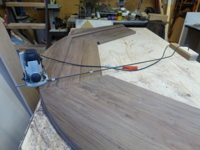

5 ik freesde de buitenvorm tot 2/3 van de dikte uit met een duimfrees en met een 8mm stalen stang als passer (gebogen met een punt die ik in een voorgeboord blok hardhout liet draaien)P1000470.jpg
6 ik freesde ook de verdere profielen uit de nog geschroefde platen en ook de binnenradius freesde ik tot 2/3 van de dikte in

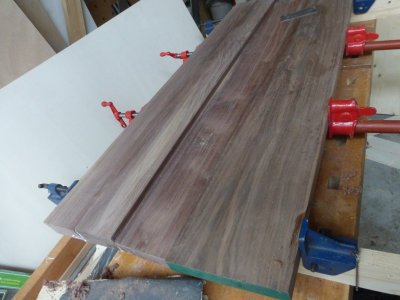

7 ik decoupeerde de binnen en buitenradius om daarna het resterende hout met de nulfrees weg te halenP1000480.jpg
8 zo freesde ik alle segmenten en verbond ze vervolgens met domino's en aan de onderkant ingeboorde bladverbinders.

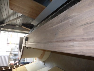

9 Op alle aansluitingen moest ik iets corrigeren met schuurpapier en gutsen en zo ontstond een barblad van zo'n 8 meter strekkende lengte! dat ik vervolgens in 3 lagen polyurethaanlak heb gezet.P1000499.jpg
10 inmiddels doet het sinds afgelopen vrijdag dient in café de Schouw in Rotterdam aan de Witte de Witthstraat.10371749_652759751445962_621529474221110326_n.jpg
