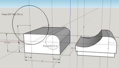

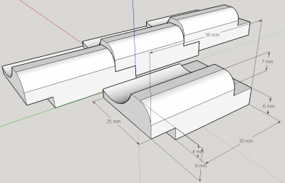

In SketchUp maakte ik het ontwerp. Hierbij gebruikte ik 2 freesjes, zie bijgaande tekening.

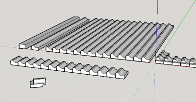

In onderstaande schets zie je het productieproces. Stap 1 is het schaven van latten van 13 x 25 mm.
Daarna wordt het profiel gefreesd. Vervolgens wordt een aantal latten tegen elkaar gelijmd en na droging in stroken van 38 mm breedte gezaagd. In die stroken wordt boven en onder een hoek uitgefreesd. Zie het losse blokje op de voorgrond.
Nog beter zie je het op de volgende schets.

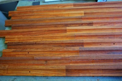

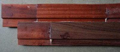

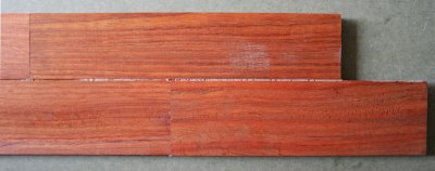

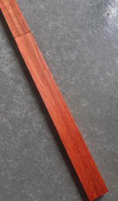

Van mijn dochter kreeg ik afvalstukken padoek gevelbekleding. Jammer om weg te gooien.
Vanaf 11 cm kan ik ze gebruiken door ze met messing en groef in de lengte aan elkaar te lijmen en vervolgens tot latten van 13 x 25mm te schaven. Een hele klus!
En dan te bedenken dat ik zo’n 900 dakpannen nodig heb. De eerste serie, die voor het dakje van de veranda heb ik nu gemaakt. Nog 800 te gaan.

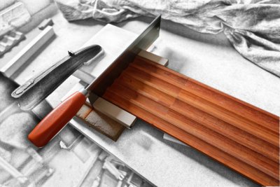

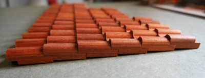

De latten heb ik per 5 tegen elkaar gelijmd en er stroken van 38 mm breed van gezaagd.
Het resultaat zie je hier onder.

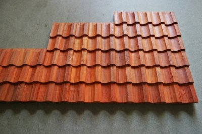

Jammer, ik mag niet meer plaatjes uoloaden.
Zie dak impresie onder.

Heel erg gaaf! Als 1 zo'n stripje pannen 38mm is, dan is 1 pan nog geen cm breed dus? Leuk priegelwerk.
Ik ben benieuwd naar het geheel!
Tjeerd
22 apr 2008
439
56
Valt wel mee Jelmer. Ik was waarschijnlijk niet zo duidelijk. Elke pan is netto 25 x 30 mm.
