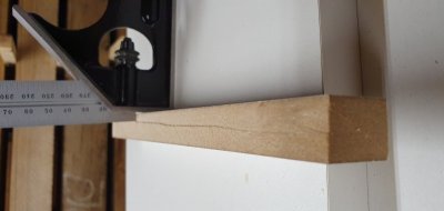

In maart heb ik, na vele goede ervaringen met Makita, de LS1219L afkortzaag van Makita aangeschaft. De eerste berichtgeving van deze machine was positief en zou een goed alternatief zijn voor de Kapex van Festool.

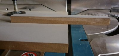

Na het uitvoerig afstellen van de machine bleek dat de machine niet een zuivere haakse snede maakte. Bij het afkorten van een plank liep de snede wat hol, d.w.z. in het midden ongeveer een halve mm meer naar binnen dan aan de uiteinden. Na het maken van een ondiepe voorsnede over de breedte van de plank, duwde ik de zaag vanaf de voorkant door het materiaal en bij het naar achter bewegen van de zaag was duidelijk te zien dat de zaag de gemaakte voorsnede niet volgde maar in het midden als het ware versprong en meer materiaal aan de binnenkant afnam. Dit was ook duidelijk na het afkorten in het hout te zien:
Belangrijk om te vermelden is dat ik bij het maken van alle snedes het hout ingeklemd had met de bijgeleverde machineklem.

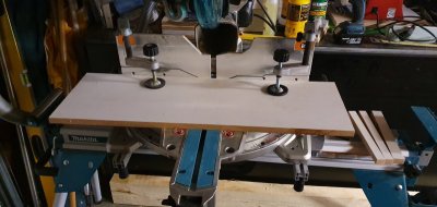

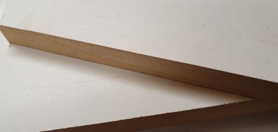

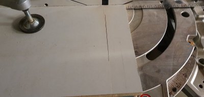

Zojuist heb ik een aantal snedes gemaakt, waarbij ik diverse variabelen heb gerouleerd om te kijken wat wel en niet goed gaat.
Ik begon met deze opstelling met gelamineerd MDF van 10 mm dik die aan één kant is ingeklemd met de machineklem:

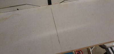

Na de snede was hetzelfde resultaat te zien zoals hierboven is aangegeven:

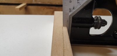

De afwijking is ongeveer een halve mm:
En is alleen in het midden van de doorsnede te zien:
Op het andere deel is duidelijk te zien dat de snede geen vlak beeld oplevert. Duidelijk is de kier in het midden van de snede te zien.

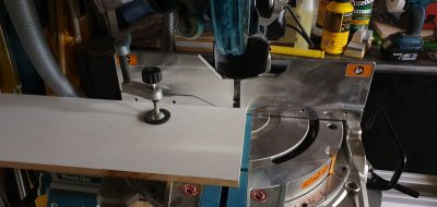

Hierna heb ik het hout met twee klemmen ingeklemd zoals onderstaande afbeelding om te kijken of het materiaal bewoog tijdens de snede.
Ik heb het MDF tijdens het maken van de zaagsnede niet met mijn handen aangeraakt, enkel met het draaiende blad.​

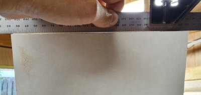

Na het maken van deze snede heb ik de twee stukken direct tegen elkaar aangelegd om te kijken of er een naadloze aansluiting was. Dit was duidelijk niet het geval. Wederom in het midden is de kier van ong. 0,5 mm te zien:
Ook was duidelijk weer hetzelfde patroon te zien in de doorsnede van het MDF:

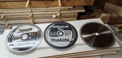

Hierna heb ik drie zaagbladen gerouleerd die ik momenteel heb: twee van Makita en één van Ecotools (industrial line):
Allen met hetzelfde resultaat. Hieronder nogmaals met één klem en het Ecotoolsblad, waarbij de twee delen na de snede tegen elkaar aan zijn gelegd:

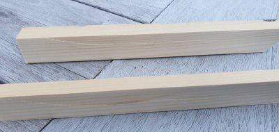

Vervolgens heb ik een balk van 68x68 doorgezaagd, waarbij ik beide uiteinden met de machineklem heb vastgezet en de zaag niet over de geleiders heb bewogen. Nu komt er een perfecte snede uit. Zal het dan toch iets met de geleidestangen te maken hebben?

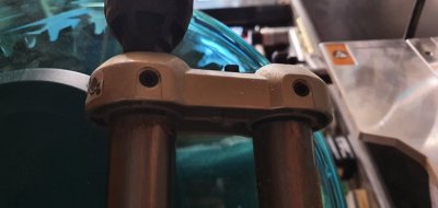

Ik heb een tijd terug naar het kleine broertje gekeken en kwam op internet tegen dat er de geleidingsstangen niet altijd goed afgesteld zijn, waardoor de zaagsnede niet correct is. Ik weet alleen niet meer of dit het symptoom was, of dat het 'slechts' een zaagsnede opleverde die niet haaks was. Zie ook deze link voor wat info http://festoolownersgroup.com/other-tools-accessories/makita-ls1019l-miter-saw-mini-review/
Als ik me goed herinner kun je de geleidestangen afstellen met twee inbusbouten aan de achterzijde.
Welp[75 zei:
http://festoolownersgroup.com/other-...w-mini-review/
Het lijkt er sowieso op dat het erg lastig is om een betaalbare afkortzaag te vinden die direct goed zaagt vanuit de doos. Met een Festool is dat misschien beter, maar ja... die prijs he :)​
Dank voor de tip! Ik heb daar ook van gehoord maar aangezien deze later op de markt kwam, had ik gehoopt dat ze dit probleem hadden opgelost. Helaas!
Ik heb gekeken naar een mogelijkheid om de geleiders te verstellen. Dit gaat echter niet lukken.
Op de afbeelding is te zien dat er wel twee bouten zitten, maar het metaal dat beide geleiders fixeert bestaat uit één stuk en de geleiders zitten hierin vast. De bouten zijn volgens mij alleen om deze houder lost te halen en dat ga ik zeker niet doen, aangezien mijn garantie dan vervalt. Ik ga niet experimenteren met de machine. Als het echt aan de geleiders ligt dan moet Makita dat maar oplossen.

Je zegt bij de foto van de drie zaagbladen dat de laatste van ecotools is. Ik tel 48 tanden. Probeer eens een filmpje te maken als je zaagt. Misschien is er dan te zien wat er gebeurt.
EwSa
13 jan 2019
137
14
Ik schaam me dood! Ik dacht dat het een 60-tandszaagblad van Ecotools was, maar heb het niet gecontroleerd. Excuses voor deze foute informatie en dank voor de alertheid. Het is inderdaad het 48-tandszaagblad van Ecotools (Industriële lijn).
