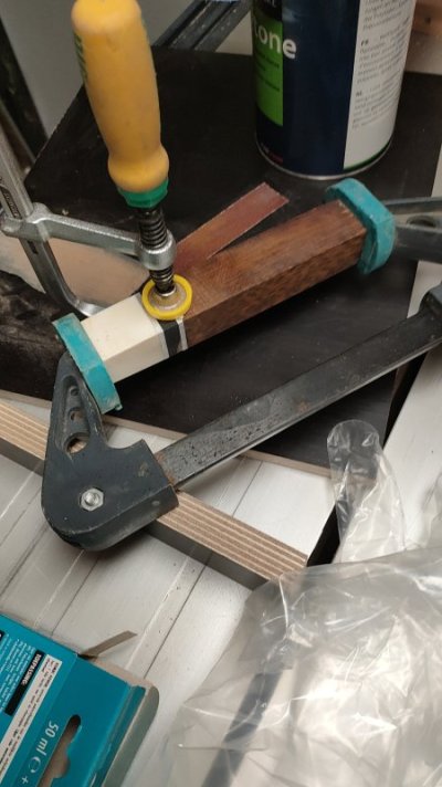

Ik heb vanochtend de nieuwe lijmnaad getest. In de bankschroef en eraan getrokken. Het bleef zitten. Dan denk je het lek boven te hebben. Het mes erin gedaan omdat het toch iets verschoven was moest ik kloppen om het mes in het handvat te krijgen. Ja liet er een oude lijmnaad los. We gaan dus alle oude verbindingen vernieuwen.
De lijm die ik van bison heb is geen epoxy maar een 2k pu lijm zag ik. Ik zal voorzichtig zijn met klemmen. Dat er lijm uit de naden komen is geen probleem er moet toch nog enkele mm ervan af.

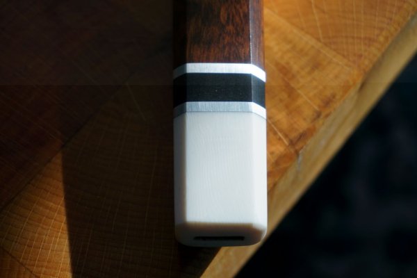

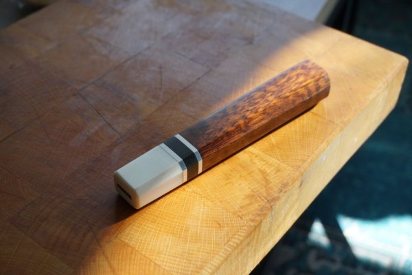

Hier nog enkele foto's van het handvat nadat het geschuurd is. Uiteindelijk heb ik hem 5 x opnieuw moeten lijmen. (nog niet met endfest van UHU). Er is een heel klein lijmnaadje te zien op sommige foto's.
Geschuurd tot p 1000 en het letterhout tot p 600. Nog niet afgewerkt.
Als je goed kijkt kan je tekening in het imitatie ivoor zien. En ook de schuursporen p 1000 in het aluminium
Nu afwachten hoe de volgende gaat met UHU
Bekijk bijlage 124728Bekijk bijlage 124729
Mooi stukje werk,ben benieuwd hoe het gaat werken met UHU.
