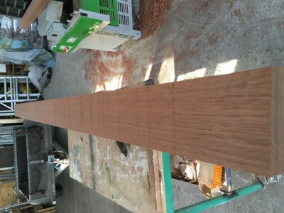

Ik heb problemen bij gebruik van de vandiktebank, het doorvoeren van het hout is het probleem.
Het hout blijft soms om de 20 cm stilstaan en heb dan allemaal deukjes in het hout.
Heb er meerdere malen een monteur bij gehad, en die weet het ook niet meer.
De verkoper van FELDER, zegt nu, dat het zo hoort bij deze machine en dat ik Supergleit moet gebruiken.
Hij zegt dat doet de rest van de gebruikers van de AD741 ook.
Als ik de machine inspuit is het eerst weer goed, en kan ik weer een kwartier schaven zonder problemen.
Mijn vraag is nu, of er meerdere personen die deze machine hebben, ook zo vaak supergleit gebruiken.
Vr. Gr. Henk

Ik zie nogal een brede plank en het is geen vuren. Hoe loopt de plank er door als je bv een 1/2/ mm afneemt?

Het hout wat je ziet is Meranti kozijn hout 67 x 114. Het maakt niet uit wat er geschaafd wordt, vuren of hardhout en 1 of 5 mm. Soms gaat het meters lang goed, maar als die eenmaal begint wordt het al erger. Er wordt nu tegen mij gezegd dat ik teveel van de machine verwacht, en dat je supergleit moet gebruiken. Een vandikte bank met een 10 pk motor van €7500,00 euro mag je toch wel iets verwachten.
Heb geen moeite om supergleit te gebruiken, maar dan moet het preventief zijn en niet elk kwartier omdat de machine hapert. De machine heb ik nieuw aangeschaft, staat soms wel weken lang stil omdat ik niet alleen in een werkplaats werk maar ook op locatie.
