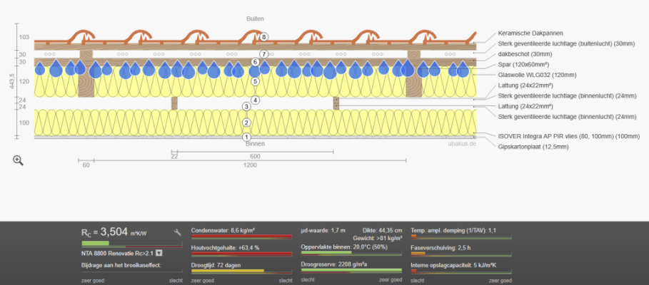

Hoi Wim, ben geen expert maar heb mij een aantal jaar geleden bij onze eigen verbouwing verdiept om vochtproblemen te voorkomen (die volgens mij ook voornamelijk ontstaan in de winter als het verschil in temperatuur tussen de buitenlucht en binnenlucht groter wordt).
Als ik jouw constructie in Ubakus invoer (ben uitgegaan van 10cm PIR met vlies), geeft die ook aan de vochtgehalte (door condensatie) in deze constructie te hoog is. Je hebt ook nog kans dat isolatie 'lekt' omdat je niet alles dicht hebt.
Edit: Voor de uitkomst maakt het nog uit of je uit gaat van binnenlucht of buitenlucht in het raamwerk van ventilatielatten (en of de constructie nu klopt zoals ingevoerd).
70 mm pir met gipsplaat en ik vermoed dat het buitenlucht is. De muur die eronder zit is de eerste 2 meter voorzien van een kleine spouw en de rest is halfsteens. Ook zit de onderkant van de vloer een stukje 20 cm buiten de gevel.

Dan valt het mee dus. Ik was al van plan om alles eraf te halen. Ik zal hier niet schrijven wat ik dacht nadat ik nattigheid voelde.🤬
Ik denk ook dat het mee valt. Als je gewoon uit gaat van een luchtspouw (niet geventileerd) zou de constructie op papier ook niet moeten leiden tot problemen, zie hieronder:
Als ik jou goed begrijp is die luchtspouw (de ventilatielatten) namelijk nu wel geventileerd. Zodra je straks alles dicht hebt is de constructie geheel dampremmend en damp open naar buiten.
