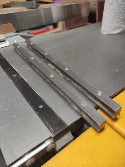

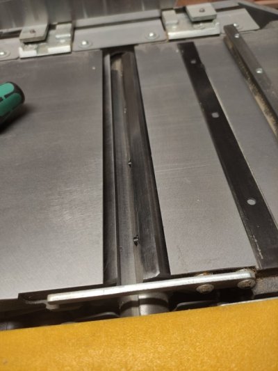

Misschien even foto's maken van de as met de messen. Ik kan me er niets bij voorstellen, want bij mijn a3-31 is wisselen een klusje van niets, dus de kans is zeker aanwezig dat je iets niet goed doet. Dit gesterkt doordat het blijkbaar alle messen zijn en niet specifiek 1 als ik het goed begrijp.
keestenk
5 jul 2016
119
13
Berkel en Rodenrijs

jorisvh

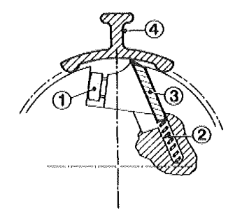

ik ken het "automatic" systeem van Felder niet maar op basis van je fotos lijkt het gelijkaardig aan mijn Robland.
het idee is dat je de messen altijd op identieke positie stelt tov de schaafas. als je uitvoertafel 1x goed gesteld is tov de as moet je daar verder nooit aankomen.
de messen (3) worden naar buiten gedrukt door een stel veertjes (2). je houdt het mes op z'n plaats met een stelstripje (4) terwijl je ze vastschroeft (1)
zit er bij je hammer een hulpstukje bij om de messen telkens identiek tov de as vast te zetten?

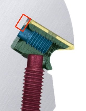

Je stelt iedere keer dus die boutjes in het beitelblok die je op je laatste foto ziet?
Op onderstaande foto is een beetje te zien hoe het werkt. Met de blauwe boutjes stel je de hoogte van de meshouder af. En de grote rode bout draait de houder vast in de as.
In theorie perfect en geen speld tussen te krijgen. In de praktijk moet ik elke keer met de blauwe bouten de messen opnieuw op de juiste hoogte stellen.

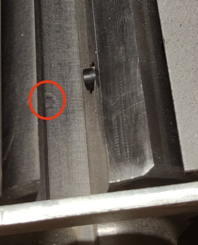

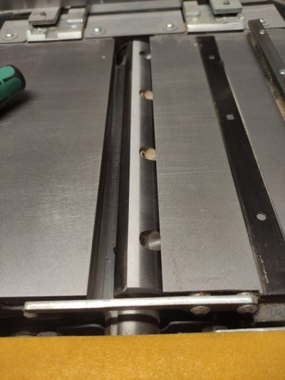

Ik heb alle mogelijke speling etc. Grondig gecontroleerd.
Ik heb nu zelf nog 2 opties waar het aan zou kunnen liggen:
1. De sleuf in de schaafas is niet goed vlak. Als de meshouder iets verschoven zit t.o.v. de voorgaande keer dan resulteert dat in een andere hoogte.
2. De stelboutjes zijn aan de onderkant niet goed vlak. In de as is nog een extra sleuf voorzien voor het mes. In bijgevoegde foto's is te zien dat het stelboutje niet geheel op de beitelas rust. Doordat het boutje scheef is geeft dit problemen.
Heeft de beitelas voor de duurdere machines ook zo'n extra sleuf?
Ik heb deze machine onder andere gekocht omdat de beitels snel gewisseld zouden kunnen worden. Waardeloos dus.

Ik heb ook zo een as op mijn C31. Mes er uit; omdraaien of nieuw mes en vastschroeven. Nooit problemen mee gehad of moeten bijstellen. Zelfs met de Robland was het een klusje van niets met het hulpstuk.
4.836
1.226
Bekijk bijlage 155999Bekijk bijlage 156009
Neen, geen hulpstuk nodig. Mes tegen spaanbegrenzer zetten en het geheel in de as plaatsen. Dan zitten de messen correct. Zal straks even kijken, maar als ik het goed heb wordt de instelling door de spaanbegrenzer bepaald, niet door het eigenlijke schaafmes.
