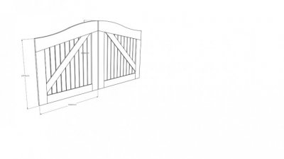

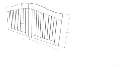

Een jaar geleden heb ik een poort gemaakt van eikenhout volgens het volgende ontwerp:

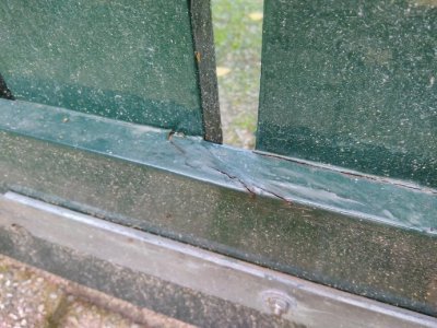

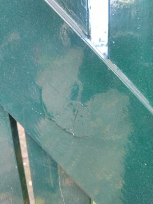

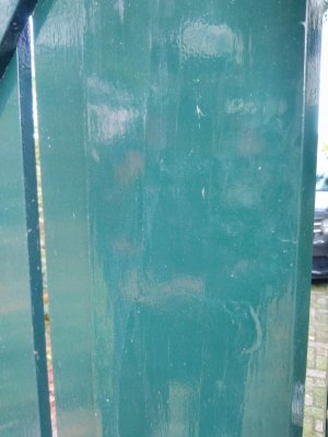

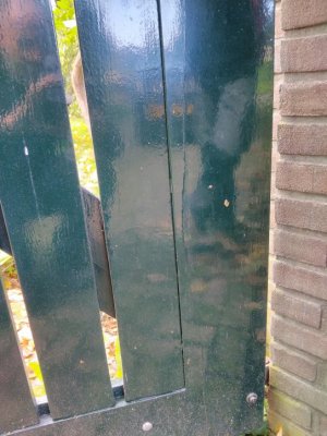

Nu hang de poort een maandje en ziet hij er zo uit:
Heeft iemand een idee waar het fout gegaan is? Ik ga de poort straks weer ophalen en meenemen naar de werkplaats. Weet nog niet of ik het kan repareren of dat ik een hele nieuwe poort ga maken. Elke vorm van feedback weet ik zeer te waarderen.

Ziet er uit als verkeerde verf gebruikt cq te nat hout. Waarmee is het geschilderd? Het had in ieder geval geschilderd moeten worden met een damp open systeem.

Eiken werkt best veel buiten hier erg goed te zien aan de knoesten e.d., dus dekkend afwerken van niet goed gedroogd hout is erg lastig. Daarnaast is de soort verf ook wel erg van invloed.
Ik heb er onvoldoende verstand van maar zou erg terughoudend zijn om het op deze manier toe te passen, als je het opnieuw gaat maken is een stabiele houtsoort een vereiste indien dekkend afgewerkt.

Noesten zijn altijd vervelend omdat die anders uitzetten en krimpen dan het hout er om heen. Als er een scheurtje is dan trekt water er achter. Ik zou de noesten uithakken en dan kun je kiezen voor vullen met hout of met wat anders. Verder lijkt het inderdaad te zijn dat winddroog niet droog genoeg was.

Winddroog hout is voldoende, op voorwaarde dat het word afgewerkt met een dampopen afwerklaag.
Mooi rechtdradig eiken zal nauwelijks werken, maar hout met kwasten in, dat is een ander verhaal.
Zou het hele geval kaal halen, stopstukken infrezen waar kwasten zitten en opnieuw in de (juiste) verf zetten.
Het luchtvochtgehalte buiten schommelt als een jojo op en neer, dat is geen vast gegeven. Het hout volgt enkel (ietwat trager en afgevlakt) wat de luchtvochtigheid dicteert.
Daarom het belang van een vochtregulerende verf als afwerking. Bij een lage luchtvochtigheid moet het hout zijn overtallige vocht kwijt kunnen, kan het niet door de verf, dan word die laatste er gewoon "afgeduwd" (blazen onder de verf)
Ps: winddroog betekend een rv. waarde van 17 à 18% in dit geval.

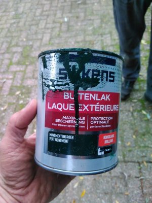

De schilder is een maand op vakantie. De eigenaar heeft wel een potje verf gevonden. Het gaat om Sikkens Buitenlak.
Ik ga even contact opnemen met Sikkens om na te vragen of deze dampopen is.
(ik heb hier helemaal geen verstand van).
Zodra ik de poort kaal heb dan maak ik wel wat foto's. Ik hou jullie op de hoogte.
ah even gebeld met Sikkens. De hoogglans variant is inderdaad dampdicht. De mat en zijdeglans variant is wel damp open.
advies van hen is terugschuren tot de grondverflaag en dan de zijdeglans erop zetten.

Sikkens lak is dekkend en sluit vocht van buiten helemaal af. Zelf gebruik ik Rambo, deze is deels impregnerend en deels vocht doorlatend. Deze reguleert het vocht in hout beter dan Sikkens, maar nog niet perfect. Rambo is eigenlijk een soort beits, maar dan een dekkend soort.

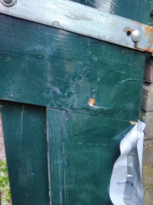

Nou, volgens mij zijn we er achter wat het probleem heeft veroorzaakt. Verkeerde plamuur.
Omdat het hek dekkend geschilderd zou worden heb ik de scheuren bij de noesten geplamuurd met flexibele plamuur.
(mijn idee was dat het hout nog zou werken en dat flexibele plamuur dan wel goed zou zijn)
Nu blijkt dat ik niet goed opgelet heb en dat het plamuur voor binnengebruik is.....shit.
Heb gebeld met denbrave (de leverancier) en die geven aan dat het plamuur onder invloed van vocht inderdaad kan gaan werken.
Nu dus het hele hek maar kaal maken, plamuur verwijderen en opvullen met hout en een soort houtrotvullerachtiggoedje dat wel tegen weer en wind kan.

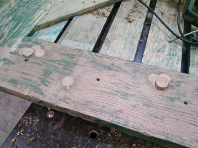

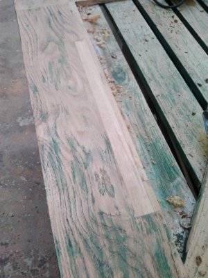

ondertussen is het hek weer helemaal kaal geschuurd en ben ik de slechte stukken aan het vervangen.
en
Al met al nog een behoorlijke klus maar wel heel leuk om te doen.
