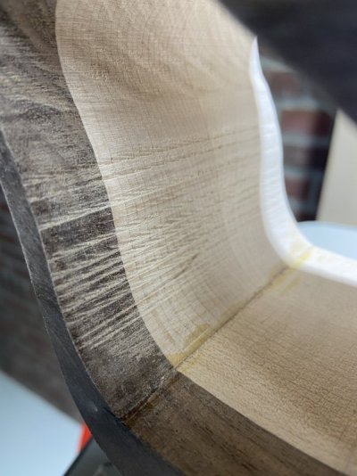

Hi,
Recentelijk een spindelschuurmachine van HBM gekocht om ook wat ronde vormen te kunnen schuren. Probleem is dat het enorm veel striemen achterlaat en daarmee onbruikbaar is. Zie foto. Je kan ook duidelijk zien dat die striemen in de vorm zijn van het op en neer bewegen in combinatie met draaien van de spindel.
Doe ik soms iets fout? Kan het me bijna niet voorstellen.

Dat was ook mijn eerste gedachte. Het lijken groeven van een lintzaag. Hoe lang schuur je met korrel 80? Daarmee zou je deze groeven weg kunnen schuren. Pas daarna met een fijnere korrel gaan werken.

Ik denk ook aan zaagsporen. Nu vind ik de stap tussen 120 en 240 te groot voor perfect schuurwerk ik doe er met 150 en 180 2 tussen. Ook hiermee krijg je deze sporen niet weg. Zelf heb ik voor mijn spindelschuurmachine alleen p 80. hierna ga ik met gewone schuurmachines of met de hand verder.

Ik zie het, het zijn die diagonale groeven toch?

Ik zie het, het zijn die diagonale groeven toch? Kun je het toerental verhogen? Dat voorkomt in een aantal gevallen ongewenste interferentie.

Ik heb het idd over de diagonale groeven. Toerental is niet instelbaar... maar kan me ook niet voorstellen dat het ZO slecht is..

Het is me niet volledig duidelijk wat ik op die foto zie, maar die groeven lijken mij eerder van de lintzaag.
Misschien heb je gelijk maar ik zou zweren dat de diagonale groeven ontstaan tijdens het schuren. Ik zal morgen eens een vlak/recht stuk hout ertegenaan houden, kijken wat daarmee gebeurt en anders eens een voor en na foto maken van een rond stukje... ter verduidelijking.

Je bedoelt de diagonale groeven, helemaal aan de bovenkant van het hout? Hoe groot is het stuk hout wat we op de foto zien? Hoe hard duw je je hout tegen de spindel aan?

Ik gebruik hetzelfde al jaren, maar ik heb nog nooit zulke groeven gehad, het is ook erg onwaarschijnlijk dat ze zo duidelijk naar voren komen, juist door het oscilleren. Het grote voordeel van deze machine. Schuren met fijnere schuurrollen heeft weinig zin, loopt alleen maar sneller vol.
Wat wel kan, is dat je er een te kleine rol tegenaan houdt en dat er kuiltjes onstaan van het erin duwen. Bij deze machine gebruik je de grootste rol geschikt voor wat je ermee wil doen. Het vergt wat oefening om er netjes mee te werken, maar ik heb er twee gitaren mee gebouwd., met beleid kom je een heel eind! Maar veel afnemen kan trouwens ook..

Als je die diagonale ribbels bedoelt bovenaan (niet die overdwarse, dat lijken me eerder zaagsporen idd): dat lijken wel resonatiegroeven die je bijvoorbeeld ook op een draaibank krijgt als je werkstuk niet helemaal strak zit, kan vibreren (te lang en dun) en met name als je gereedschap niet scherp is.
In jouw geval zou dat dan kunnen wijzen op vibraties/resonanties in het werkstuk (beter fixeren) of de machine (dat zou dan een 'defect' zijn)?

Ik heb het idee dat je je hout te hard tegen bot schuurpapier aan drukt. Daardoor vervorm je je machine. Ik schuur met een schuuregel op mijn radiaalzaag en ik merk dat er wel veel verschil in standtijd zit tussen verschillende soorten schuurpapier. Ik gebruik schuurlinnen K80 .

Nou.. ik heb het even wat getest en denk dat dat het idd is. Ik heb een stukje 3M schuurpapier K180 op de spindel geplakt met dubbelzijdig tape.. en DAT resultaat is al ENORM veel beter. Nu alleen even niet heel veel tijd maar na het weekend ergens nog eens goed testen of er nog meer mis is.
