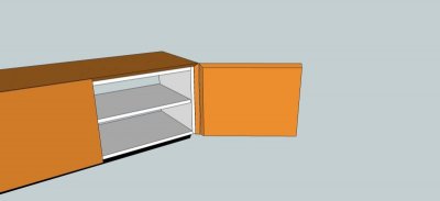

Ik ben een tv kast aan het maken met eerst een soort 'binnenkast' uit melamineplaat en aan de buitenkant komen gelakte Mdf panelen die allemaal in verstek gezaagd zijn.
Dus rondom is de kast in verstek en de deurtjes zijn ook in verstek zodat er eigenlijk maar een fijne naad is als de deurtjes dicht zijn.
Nu zit ik met het probleem dat ik geen juiste scharnier vind om deze deurtjes te laten openen.
Heb momenteel voor de 2 buitenste deurtjes volledig opdekscharnier met openingshoek van 155° gebruikt maar het lukt net niet.
De deur schuurt net iets over de buitenste afwerkingsplaat en de hoek bovenaan wringt ook een beetje.

Ik had voor dit projectje deze scharnieren besteld: [h=1]Inboorscharnier Intermat 9956 T42 0mm openingshoek 165-120°[/h]Dit zijn volgens mij dezelfde scharnieren als WoodRob wil gebruiken maar ik krijg het met deze niet gefixt.
@SamPonette: Heb ook al zitten zoeken op verstekscharnier maar deze kan je volgens mij ook niet gebruiken als je met een binnenkast werkt.
@Borre: inderdaad een handige link die aanslagoplossingen maar mijn geval staat er niet tussen...

@ Borre: ik denk het niet, het verstek zit nog eens extra rond mijn binnenkast dus dat verspringt wel wat.
Ik ben eens even terug gegaan naar de winkel waar ze vandaan kwamen want blijkbaar had ik ook verschillende bevestigingsplaatjes meegekregen.
Ik had 0 , 1,5 en 3 meegekregen maar het gaat bij geen van elk.
Die winkelbediende wist ook niet juist welke ik normaal gezien nodig had, weten jullie welke plaatjes meestal gebruikt worden voor welke toepassing?
Ben er met de huidige scharnieren nog niet uitgeraakt.
@SamPonette; inderdaad als ik de brochure bekijk van blum zie ik de juiste toepassing staan : Zijdelings verstek met een grote opdek
ik ga eens opzoek gaan achter deze scharnieren, denk wel dat het gaat lukken hiermee!
Thx!!!

SamPonette: ben je zeker dat het dezelfde opstelling was?
heb bij een online webshop die blumscharnieren verkoopt info gevraagd, dit was hun antwoord:
Blum heeft helaas geen oplossing voor u vanwege de constructie van uw kast.
Blum kan wel leveren als:
  1. de kast en front zelf in verstek worden gezaagd (zonder zijwanden). Het verstek is dan rondom mogelijk. Maximale dikte van kastwanden 19mm.
  2. de kast wel met zijwanden worden uitgevoerd. Het verstek kan dan wel aan de linker- of rechterkant van front en zijwand maar niet aan de boven- en onderzijde. (vanwege het draaipunt van het scharnier).
Dus, als u het verstek rondom wilt dan zult u de zijwanden moeten laten vervallen. Als u de zijwanden wilt behouden dan zal het verstek aan de boven- en onderzijde moeten vervallen.
als ik de folder van blum bekijk staat er inderdaad mijn toepassing niet bij en zou het ook bijna dezelfde scharnier moeten zijn als de hettich die ik momenteel gebruik.
het is eigenlijk de bovenhoek die het probleem geeft, deze wringt tegen het verstek van de bovenste plank...

Ik heb geen verstek boven en onder toegepast, dus daar zit inderdaad het verschil... bij een omlopend verstek zoals jouw kast wordt het wat moeilijker zoals je al aangaf hier. Ik snap alleen niet goed waarom het niet zou kunnen wanneer boven en onderkant ook in verstek zitten. Dat zou mijns inziens ook moeten lukken, zij het wel een stuk moeilijker/ beperkter qua afstellen van de kastdeur. De scharnieren die je hebt zouden in principe gelijkwaardig moeten zijn aan die van Hettich, dus ik zou zeggen probeer het eerst verder met je huidige scharnier. Langs de andere kant zijn die scharnier van Blum nu ook weer niet zo onmogelijk duur natuurlijk..
Enfin, moest het niet mogelijk zijn in je opgedikt opstelling, kan je natuurlijk altijd de kast enkelwandig maken. Heb je ze al gemaakt kan je misschien ook kijken of je de binnenste wand wat later kan laten beginnen, zodanig dat je gewone verstekschanieren wel kan toepassen. De binnenwand is dan niet even diep als de buitenwand. Moest het niet duidelijk zijn dan kan ik wel een tekening maken. Het is natuurlijk wel een heel ander uitzicht als je de kast opendoet, maar ik denk wel dat het dan kan werken.
