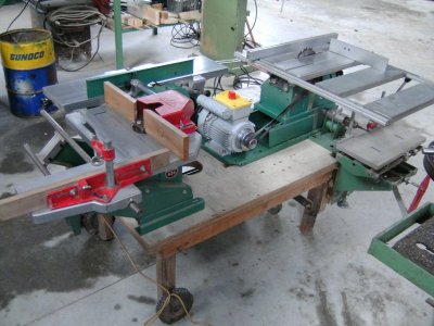

Hier is een foto van mijn kity, mijn eerste combiné dankzij de welke ik het virus te pakken kreeg.
Ik wist nog wel dat je die riem moest laten kruisen, ik denk dat je probleem zit in de motor, die moet de andere kant op draaien en dat geeft ook iets meer grip op de riem.
