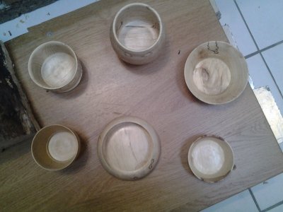

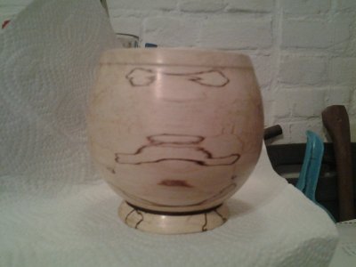

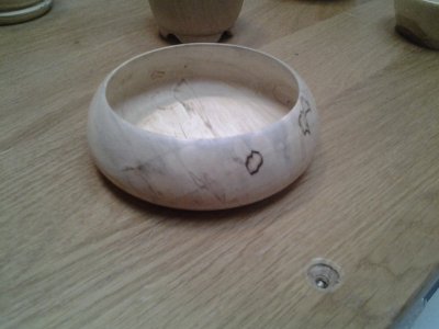

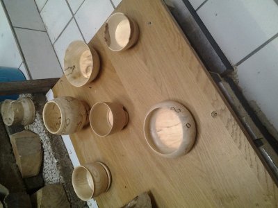

Hoi hier een paar probeersels van me van de afgelopen week

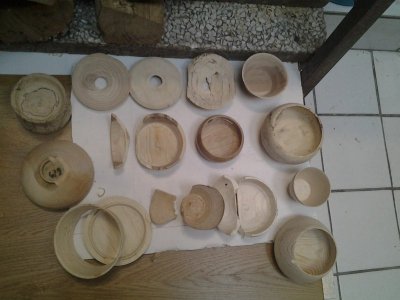

Zo wat heb ik weer veel bijgeleerdvooral wat niet te doen ahahhaha 20150517_093207.jpg
Ik vind het enorm leuk om dingen uit te proberen en dan gaat er al eensiets mis
Gelukig zijn er ook een paar wel tot een redelijk goed einde gekomen 20150517_091845.jpg
Zoals roestige spijker al aangaf is het voor een beginend draaier erg frustrerend om veel draaisporen te hebben en dus veel te moeten schuren voor mij helpt het enorm om als laatste met de skew plat op de leunspaan (centerhoogte)werkt metelke plattebeitel tot nu toe
Nog een heel lichte keer over het werkstuk te gaan
Dit haalt 99%van de draaisporen weg
Mvg tom
Zo wat heb ik weer veel bijgeleerdvooral wat niet te doen ahahhaha Bekijk bijlage 30649
Gelukig zijn er ook een paar wel tot een redelijk goed einde gekomen Bekijk bijlage 30650
Bekijk bijlage 30651 Bekijk bijlage 30653 Bekijk bijlage 30652
Mvg tom

Bedankt Mathieu
Maar het is zeker weten geen berk ik gok op populier maar erg moelijk om te determineren
Volgende keer als ik uit dezelde bos een stam meeneem plaats ik een foto met een beetjs schors ( hout ligt al ongeveer 3 jaar in de bos )
Handig 18
Momenteel ongeveer 16 uur per dag
Maar veel ervan is zagen met de handzaag
Uitzoeken hoe er nu een schaaltje uit het hout moet komen
Meten en nog eens meten om zeker niet door de bodem te draaien
En dan door de zijkant draaien
Och van elke fout heb ik iets bijgeleerd
Wim
ik ben de skew zo beginen gebruiken op het hout met slaap dit heeft door te lang buiten te liggen erg veel zachte plekken in het hout
En die kreeg ik niet netjes afgewerkt deze truck werkt daar best goed op
Ik ben vandaag aan een wortel van een kersenboom begonnen nog best nat hout en dit draaid gelijk een stuk fijner met geen uitgerukte vezels :D
Foto`svolgen nog
Sirjacobs
bedankt ik ben volop aant eperimenteren en heb er emorm veel plezier in
En leer er inderdaad enorm veel van bij dat maakt het ook juist zo leuk
SunRayes

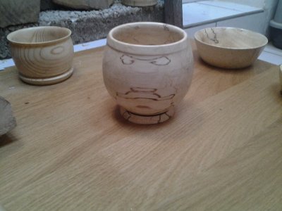

Hartstikke bedankt ik had tot ik jou opmerking las het gezicht zelf nog niet gezien
Afwerking kon beter op dat kommetje maar ik vond het model en tekening wel leuk
