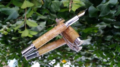

Hier is dan mijn eerste "dure" vulpen :cool:
Het is de Rhodium van de Pristina serie.
Hout is Robinia van een wrat.
Afgewerkt met secondelijm.

Hoi Pel,
Het filmpje geeft heel goed weer zoals ik het ook doe, Alleen maak ik "pads" van wc papier (betere kwaliteit) en een stukje schilderstape erachter zodat de CA niet op mijn vingers komt.
Verder doe ik de eerste laag met super dunne CA en probeer deze zoveel mogelijk erop te doen zodat het hout helemaal doordrenkt is met de lijm.
Natuurlijk opletten dat het niet gaat spetteren en dat je geen "hobbels en bobbels' krijgt op het gladde oppervlak. Gebeurd dit wel zit er niks anders op dan opnieuw alles weer te schuren.... vraag maar niet hoe ik dit weet :rolleyes:
Daarna idd verder gaan met dunne laagjes CA opbouwen. Zelf draai ik de diameter 0,2mm dunner dan de busjes en blijf CA aanbrengen totdat ik de juiste diameter heb.
Dit betekent dat het hout door 0,1mm CA is beschermd.

Tissue. Keukenrol. Er zijn er ook die het met een stukkie PE (meestal van een van de zakjes van de gebruikte pen kit ;-) ) doen.
Overigens vind ik BLO-CA (dus een combinatie van lijnolie en secondenlijm) een fijnere afwerking geven. CA reageert normaal met zichzelf (polymerisatie). Het reageert ook met sommige substraten (onder andere met hout - het hecht dus best goed, zeker de eerste laag). Maar het reageert ook met de lijnolie. Dat heeft twee voordelen. Als je begint met een laagje lijnolie dan trekt dat beter IN het hout dan de CA, en krijg je na reactie van de lijm met de olie dus effectief een betere doordringing van het hout. Daarnaast krijg je in plaats van een poly-CA plestik laag op je hout een laag van een CA-olie polymeer, die vervolgens nog (net als ongemodificeerde lijnolie) verder 'uithardt'. Deze CA-BLO hars (om het zo maar even te noemen) is wat flexibeler en minder 'bros' dan pure CA polymeer.

Tot hoeveel lagen lijnolie werkt dat ?
Kweenie - ik doe normaliter 4 lagen - proberen een gladde afwerking zonder strepen of bobbels te krijgen - dat lukt tegenwoordig aardig; dan hoef je niet tussendoor te schuren, alleen aan het eind polijsten, met micromesh. Ik sla de twee 'grofste' dan over en werk door tot 12000, dan glimt het geheel wel mooi. Heb afgelopen week als kadootje voor een familielid een vulpotlood in cocobolo gemaakt - met op verzoek een 0.7 mm mechanisme (dat moest apart besteld en kwam vandaag binnen). De pen is nu af, en het presentatiedoosje in gestoomd peren bijna (er moet nog een viltje in, en de randjes zijn gebroken maar moeten nog even bijgeschuurd en daarna in de olie). Als alles helemaal af is zal ik wat fotoos plaatsen.
doe je na x lagen ca weer een laagje olie ?
Om en om - laagje olie, laagje CA. Olie zo dun dat er niks meer op ligt, daarna een druppeltje CA - net genoeg om de hele 'barrel' te bevochtigen. Alles aanbrengen en uitpolijsten op de draaibank - de snelheid van reageren van de lijm met de olie, samen met de hitte gegenereerd door de wrijving op de draaibank, zorgt voor een bijna instant uitharding. De truc van het verkrijgen van een glad egale afwerking zit m met name in het gebruiken van precies genoeg (i.e. niet te veel) CA per gang. Zoals gezegd, 4 gangen, olie en CA om en om.
