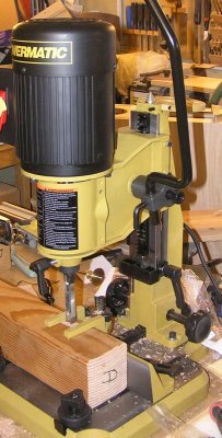

Ik ben maar even door gegaan met Sinterklaas voor me zelf te spelen.
Ik was gaten in de poten van het verlaagde onderstel te maken toen ik het ineens zat werd. Ergens onderop m'n verlanglijstje stond een mortiser en de dat stuk machinerie schoot ineens een stuk omhoog in de rangorde. Dus spoorslags naar Woodcraft en daar heb ik me een Powermatic aangeschaft.
http://www.powermatic.com/us/en/p/pm701-mortiser-3-4hp-1ph-115-230v/1791310
Toevallig stond er één opgesteld die aan de gebruiksporen nog niet gebruikt was. Ik was in eerste instantie voor de JET gegaan maar toen ik die twee naast elkaar zag staan beviel de Powermatic me beter. Die was een fractie duurder maar had meer en betere opspanmogelijkheden plus een veel groter plateau.
Het eerste gat zit er al in. En dat ging perfect.

Mooi apparaat, hier hebben we niet heel veel keuzes, dan wordt het gelijk professioneel, dus duur.
Ik had ook al naar de Jet gekeken, maar eerst weer even wat geld in het potje verzamelen.

Gefeliciteerd met deze mooie, maar zeker ook een handige machine Wim, dus jij hoeft geen gaten meer te kappen, dat gaat nu heel wat sneller. ik heb daar ook eens naar zitten kijken, maar ik gebruik zo'n machine veel te weinig. Maar je weet maar nooit, stel dat ik morgen ook zo'n meevaller heb als jij, wat Pel dan gaat doen:p

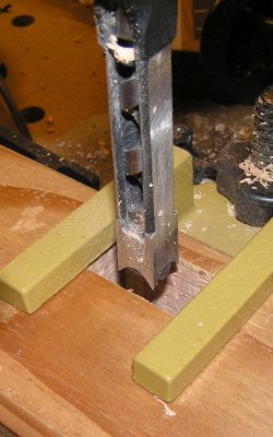

Is dit nu een geheel, want had al gezien dat je deze boren ook los in verschillende maten kunt aanschaffen. Wel gaaf spul hoor.
De mortiser wordt zonder boor/beitel bits geleverd. Maar er is gelukkig een vorm van standaardisatie zodat je sets kunt aanschaffen. Ik heb ze nog niet in metrische maten gevonden maar ik ga wel zoeken. Ik heb nu een set van Woodriver, een merk van Woodcraft.
Nu moet ik de gaten in meerdere stappen maken. Ook zijn de bits net niet lang genoeg om door de 140 mm dikke poten te gaan. Het laatste stukje doe ik met de hand. Het gat geeft dan een goede geleiding.
Ik heb nu een paar gaten gemaakt en ik moet zeggen dat het resultaat me goed bevalt. De volgende stap is om uit te kienen waar ik de gaten voor de pennen moet boren.

Mooie vierkantegatenboor machine. Levert mooie strakke gaten op als ik de foto bekijk.
