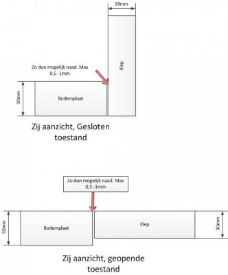

Hierbij ff een tekening wat ik wil. Foto is niet duidelijk genoeg.Scharnieren meubel.jpg
Wat Bartg, Houtenklaas, Touh al zeggen eigenlijk allemaal al zeggen is 18mm is de max.. En nu heb ik weer eens 30mm..De reden hiervoor is dat er bijna 40 kg aan audio app op komen te staan..Dus had ik voor een dikker plaat gekozen...
Karel zijn optie 3 is wel een van de beste zij het niet dat ik voorpaneel niet als inliggend gekozen heb... maar opliggen dus elke kier zou je zien. In frezen heb ik ook overgedacht..alleen zit alles in elkaar en mijn bovenfrees heeft minimaal 5 cm van de rand nodig en ik heb maar 2,5 :(. Iemand die daar nog ideeën over heeft?
Het is lastig en ja de boel slopen is optie en overnieuw beginnen is optie maar dan wil wel eerst alles geprobeerd hebben.

Ja als het al in elkaar zit wordt het lastig. Ik zou dan toch gaan infrezen (optie 1 van mijn vorige post), en als je er met de frees niet meer bijkan is misschien een paar gaten naast elkaar boren op de juiste diepte een optie. Die gaten kan je dan met een dremel en/of scherpe beitels verbinden. Je moet dan ook de potgaten in de klep nog verplaatsen, dus als die er al inzitten blijf je toch met littekens zitten.
En oh ja, in je onderste tekening heb je rechts de klep een maat van 30 mm gegeven, ik neem aan dat dat 18 mm moet zijn.

Oja zit een fout in de tekening zie ik nu ook thx. Moet inderdaad 18mm
