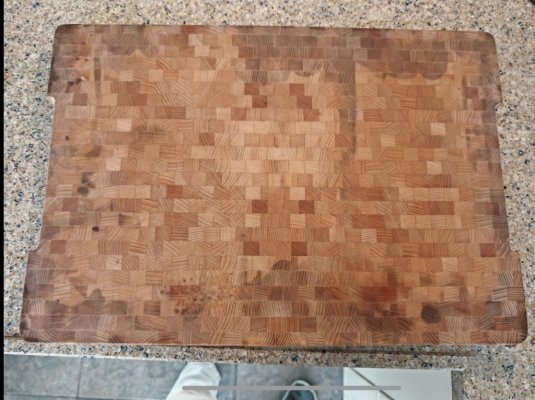

Weer eens een snijplank in de maak. Voor het eerste verlijmen wat diagonale potloodstrepen gezet (standaard Pica potlood) tbv de uitlijning.
Een uur of wat schuren verder alles netjes vlak, dus tijd om met wat vocht de vezels omhoog te krijgen. Komen de eerste potloodagrepen opeens terug...
De strepen die ik tussentijds met hetzelfde potlood heb gezet om de schuur voortgang te volgen zie ik geen spoor van terug.
Inliddels geprobeerd: gummen, perslucht, veel vocht en wasbenzine.
Een extra rondje met K80 Rotex verwijderde wel materiaal maar nog steeds een potloodstreep zichtbaar wanneer de plank bevochtigd wordt.
Iemand de gouden tip?

Ah, dat verschil was me niet bekend. Dacht dat het hout van een timmermanspotlood bij een Pica door plastic vervangen was. Weer wat geleerd!
Aceton staat niet in de kast. Wat zijn de nadelige effecten van bijvoorbeeld Dreft of Ammonia?
Afschaven is helaas geen optie. De plank is al aan de dunne kant voor z'n afmetingen. Wel zonde dat het inderdaad steeds dieper trekt door de vettigheid. Wellicht eerst schrapen (koud) en dan schuren?

Stappenplan:
Nachtje met zout erop om zoveel mogelijk wasbenzine (never again) lucht eruit te trekken. Eventueel vervolg met soda of bakpoeder.
Optie aceton, deppen, daarna hopen dat de geur er niet in trekt.
Schrapen of handmatig met grove korrel op een plek proberen.
Last resort 1mm weg frezen met bovenfrees jig.
Zit het dieper dan wordt het leven met een potlood lijntje.

Zout en nachtje buiten liggen had weinig effect in het neutraliseren van de wasbenzine geur.
Zojuist de serie baking soda + schoonmaak azijn, heet water + dreft en soda kristallen + kokend water geprobeerd. Lijkt beperkt effect te hebben. Gelukkig titebond 3 gebruikt.
Morgen richting bouwmarkt voor aceton.
Het potloodlijntje is wel steeds minder zichtbaar. Je moet nu weten waar je moet kijken.
Ik houd jullie op de hoogte.

Water en olie geeft tot op heden dezelfde uitstraling op andere planken. En op de natte plank is het streepje beperkt zichtbaar.

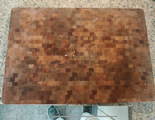

Vanochtend het zout weer afgeveegd, helaas een plank vol donkergrijze vlekken, mogelijk door de soda. De wasbenzine geur is ook nog niet verdwenen.
Denk er sterk aan maar gewoon weer vanaf 0 te beginnen, hopen dat ik nog genoeg hout op voorraad heb :(.
Ter info: kops beuken, 55x38cm, 3.8cm dik, te bouwen voor een vriend.
