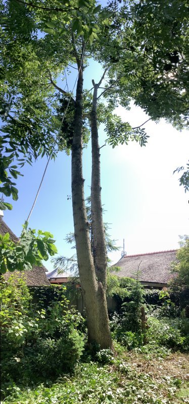

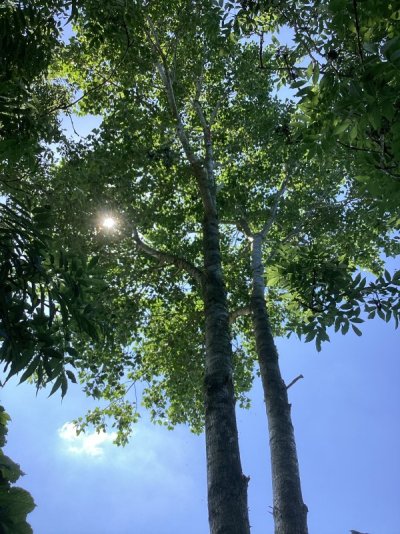

Er komt een eind aan een van de hoogst boomen in het dorp wat toevallig op mijn erf staat. Niet oude maar wel lange, rond de 25 meter hoogte. Maar wat kan een iemand zeggen? Veelen in dit deel houden simpelweg niet van flink bomen, zijn er bang voor en dus de stelling.
Dus, ik maak een begin daar aan met simpel middelen en een Iets wat complexer taak, een boom ten minst flink inkorten al dan niet heelemal neerhalen. Welke van de twee het wordt is afwachten.
Het is een klus alleen door de krap ruimte hier in het dorp. Neer laten vallen is geen optie dus hij moet van bovenaf stuk voor stuk een met groot zorgvuldigheid laager gemaakt.

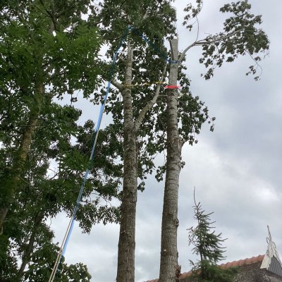

hoe heb je dat touw tot in de kop gekregen ?

Zo uitgerust als boomkapper ben ik niet. Ik heb eerste moest klimmen om een rondstrop zo hoog mogelijk op te hangen en nog een keer om een blok van de rondstrop te hangen met touw.

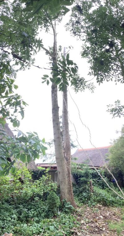

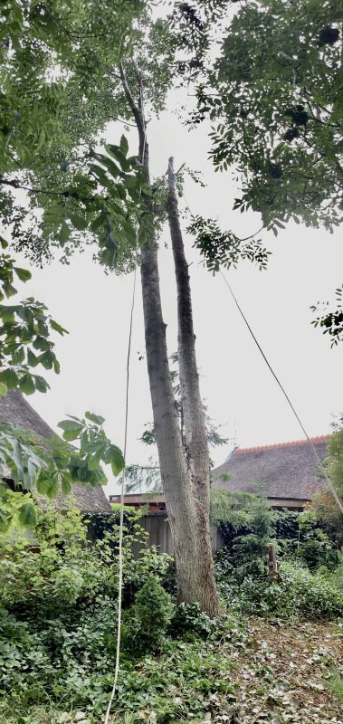

Voor het verwijderen van een middelgroot tak die boven het rieten dak van de buurman was was het belangrijkst om hem goed af te binden dwz zo ver vanaf de stam als mogelijk. Dat heeft wat tijd ingenomen, een paar keer op en af klimmen. Ik vond het niet zo simpel als het mag lijken En was ik langer tijd hangende in de boom als wat ik eerste dacht. LIMG_1139.jpeg
Het is goed gelukt en die lange tak is eraf en nu is de ene groet rechter aftakking tak vrij, (min of meer) en enigszins eenvoudig naar beneden te brengen.IMG_1143.jpegHier is het idea. Het grote gewicht lager dan het punt waar het touw is bevestigd om te voorkomen dat de tak naar beneden draait en het rieten dak raakt. Dat moet wachten tot begin volgende week.

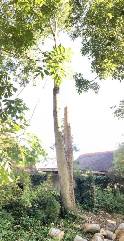

De ene zijtak is zo ver. Als er meer groen komt boven op is afwachten maar er is veel tegen dacht ik, De verkeerd jaartijd om te snoeien, Aanzienlijke schade van de sporen die de stijgijzer haken achterliet van veel op en af klimmen, enzovoort enzovoort …
Ik ben blij met de mooi brandhout tot nu toe.
