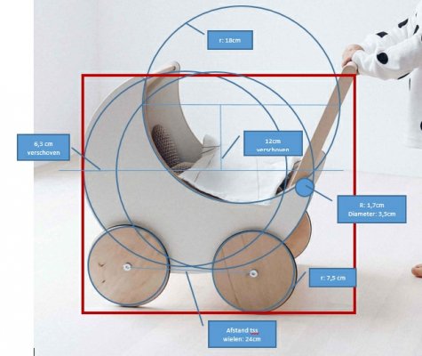

Petekindje werd 3 jaar, dus dan maken we toch "gewoon" een poppenwagen...

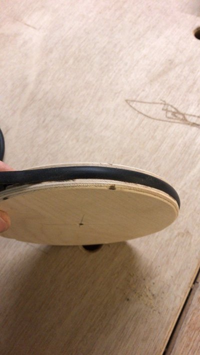

voorbeeld gezocht op internet en met behulp van wat geometrische vormen de verhouding bepaald voor het ontwerp,

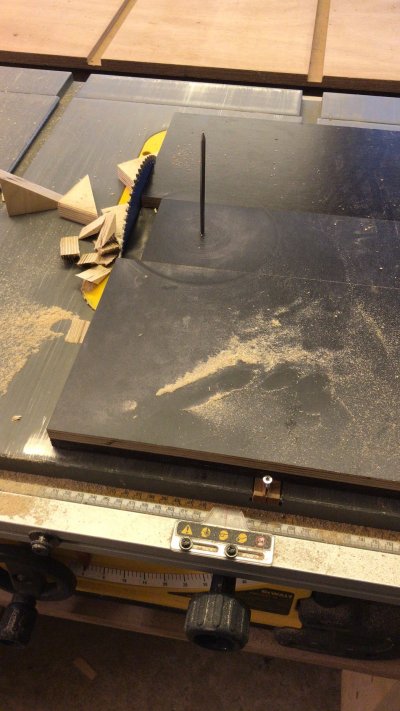

eenvoudige jig gemaakt om de wielen te kunnen maken met de zaagtafel, daarna een groef in het wiel gefreesd om een rubber band te kunnen verlijmen

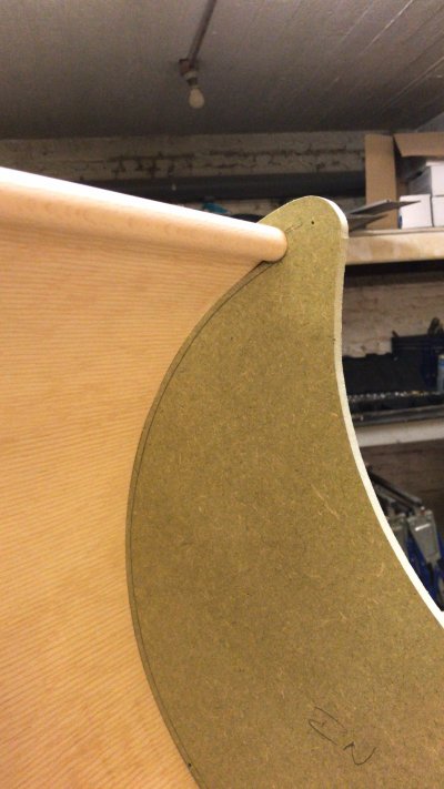

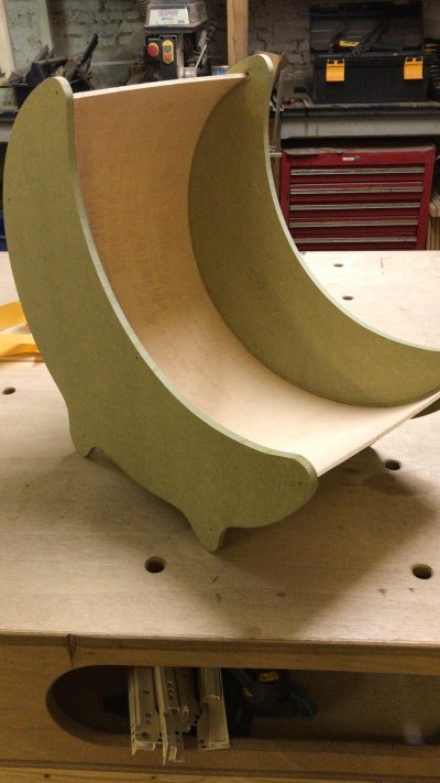

vervolgens een sample gemaakt, eerst in cardboard en vervolgens in mdf 9mm om te testen en dat als mal gebruikt kan worden voor het finale ontwerp. (9mm berk multiplex reclame panel, buigtriplex en wielen in 18mm multiplex)

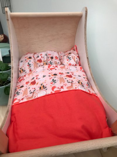

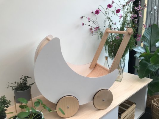

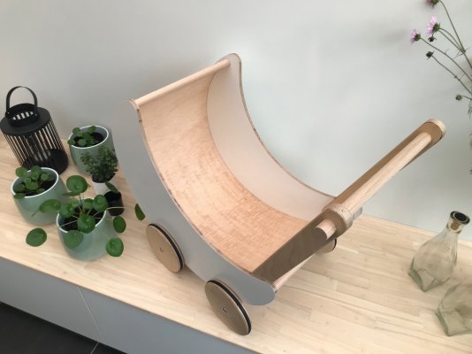

hier nog wat foto's van het uiteindelijke resultaat inclusief de dekentjes die de vriendin nog snel gestikt heeft

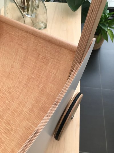

Heel erg mooi gemaakt! Complimenten.
Wel zou ik de randen nog afronden. Die lijken mij nog vrij scherp?

je hebt eenvoudigweg een plaat genomen & die op een nagel gepriemd, die op zijn beurt op een onderliggende plaat vast zat ?
nadien de bovenste plaat gewoon rond de (nagel)as gedraaid ?
geen schroei- of andere problemen gehad bij het draaien ?
middelste plank met nagel kan je verschuiven, waardoor je de diameter bepaald.
Is gebaseerd op de Adjustable Circle Cutting Jig
Fisher's Shop - Ultimate Table Saw Jigs Part 3
video (vanaf 0:49):
werkt zoals een cross cut sled, eerst de hoeken afzagen tot je in de buurt komt van een 8 of 10-hoek. Vervolgens kan je de plaat gewoon ronddraaien en krijg je een perfecte cirkel. Werkt perfect en veilig

Mooie basale vormgeving, dat spreekt niet alleen kleine kinderen aan.
Jelmer maakte al een opmerking over scherpe randen.
Aan de brandplekken op de randen te zien heeft je kopieerfreesje het ook wel een beetje gehad, of is de verplaatsing wat traag geweest.
Dan heb je dus 2 goede redenen om er nog even een schuurpapiertje langs te halen 😊 . Verder niets dan lof, je hebt echt een prachtige poppenwagen gemaakt (y)
