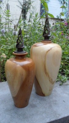

naar aanleiding van een youtube filmpje, wat ik nou net niet meer kan terugvinden natuurlijk...
ik heb bij de zusjes in iep twee verschillende vormen van afwerking gebruikt:
wat dan opvalt is dat de kleine vaas wat donkerder lijkt, maar ook dat het witte deel een wat uitgesprokener nerfstructuur lijkt te hebben, foto is niet echt duidelijk maar je ziet wel verschil.
het verschil zit m in de afwerking.
na schuren heb ik de kleine vaas gebeitst met acryllak(donker noten of donker eiken of zoiets) sterk verdund met water. de nerven zuigen het spul sterker op dan de rest van het hout. als je dan vervolgens licht gaat schuren, dan schuur je de acryllak weg bij het hout natuurlijk...alleen bij de nerven blijft het dan zitten en vormt bij afwerken met olie later een veel sterker contrast.
vrij simpel tipje, doet wel mooie dingen.

volgens mij is dat filmpje waar je naar verwijst van een forumlid hier, mueiwark heet ie geloof ik op youtube en hier houthasses. leuke tip trouwens, zo vanaf de foto is het moeilijk te zien wat het effect is maar je uitleg is wel duidelijk.
