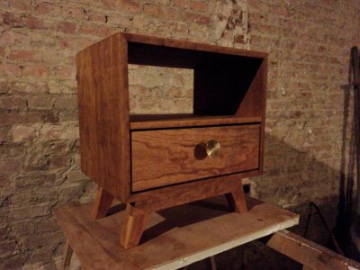

Hallo,
Al heel wat gelezen hier, maar nog niks gepost. Bij deze dus mijn eerste:

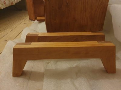

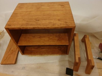

Ik ben bezig aan een nachtkastje uit kersenhout. Alles is klaar om in elkaar te steken, maar ik twijfel wat aan de beste manier om de pootjes te bevestigen.
Aanvankelijk zat ik te denken aan van die '8-vormige bevestigingsdingen' (https://www.amazon.com/30-Pack-Heavy-Figure-Connector-Fastener/dp/B06XZ7JLZ1), maar die kan ik bij ons nergens vinden (of ik weet de juiste naam niet in het Nederlands misschien). Andere optie is om voor te boren en dan met schroeven te bevestigen (maar ik ben bang dat het kastje zelf niet dik genoeg is om die genoeg te kunnen boren, nl. 18mm). Of toch gewoon lijmen aan het kastje?
Alvast bedankt voor de tips!

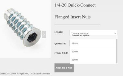

Eerst punt hier, hout word dunner maar niet korter, zo geen probleem voor de poten,
je kunt zoiets gebruiken, denk dat je dit bij jullie ook wel kunt vinden, twee van deze in de poten (4 in totaal) en dan een bout door de bodem om het vast te schroeven.
TommiTippi
26 jul 2017
Oké, heel interessant allemaal. Kan ik zeker mee aan de slag. Die inschroefmoeren zijn ook wel interessant alleszins.

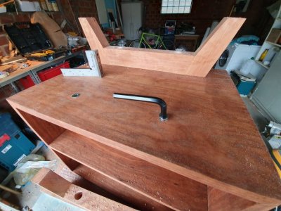

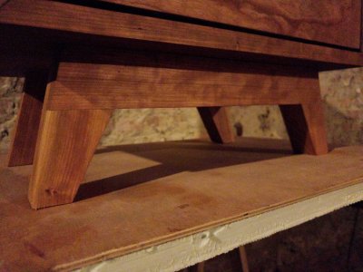

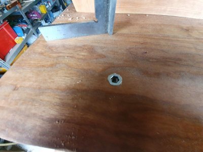

Zo. Inschroefmoeren besteld online en gemonteerd met een bout die in een wat ruim geboord gat zit om eventuele werking nog op te vangen. Best tevreden van het resultaat.
