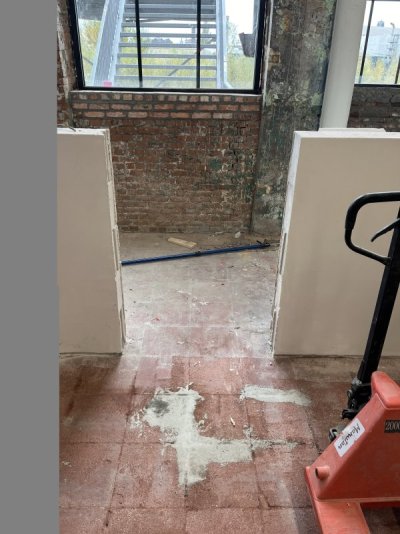

Ik moet een deurtje of poortje installeren in een muurtje van 129cm hoog en een opening van 90cm breed.
De deur moet zonder deurkruk/deurklink kunnen opengaan in 1 (en slechts 1) richting en bij voorkeur ook vanzelf sluiten met behulp van een pomp of iets dergelijks.
Hebben jullie ideeën hoe ik zoiets mooi en eenvoudig kan oplossen?

Simpelst lijkt me een deursluiter aan de kant waar die heen open gaat. Eg Opbouw deursluiter Wit - Toolstation
Als je zorgt voor een sponning waar de deur invalt kan je gewoon tegen de deur aan lopen, gaat hij open en sluit automatisch achter je. Van de andere kant moet je natuurlijk aan de deur trekken.

Een kozijn beperkt de draairichting. Een inboor veertje laat de deur weer sluiten.

Hoe voorkom je dat de deur te hard dichtgeklapt wordt door de scharnieren of de veer?
Wat gebruik ik als deurblad? Een RF30 deurblad kan ik mogelijk op de juiste hoogte afkorten en afwerken met een massief houten latje aan de onderkant? Of kan dat even goed met een tubespaan deurblad of iets anders?

Tube spaan aan de onderkant afkorten….

Je kan aan de sluitkant een inboor deurdemper in de sponning zetten. Je kan een willekeurige vlakke deur op maat afzagen en de opening met een latje opvullen als de deur niet massief hout of multiplex is.
