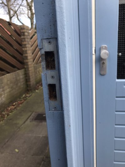

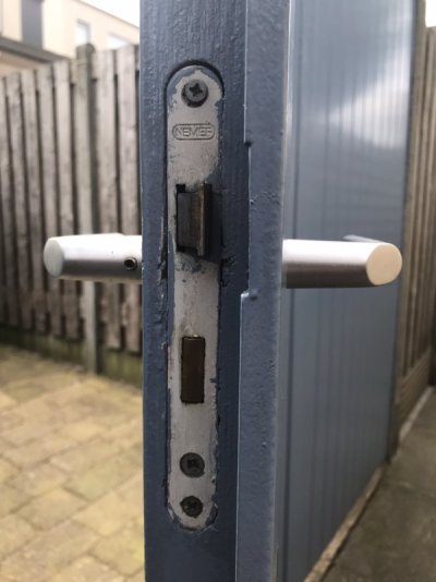

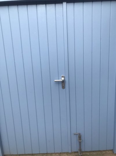

Hallo,
ik heb een poort die in de winter goed sluit en in de zomer slecht. Maar ik heb dit probleem ook met de schuurdeur. Ik weet dat dit door het vocht komt maar niet hoe ik de sluitplaat moet stellen. Is er iemand die dat probleem ook heeft en dit kan uitleggen hoe dit op te lossen. Desnoods zet ik er een verstelbare sluitplaat op Als dan het probleem is opgelost.

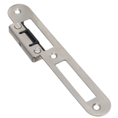

Weet je of het de dagschoot of nachtschoot is die wringt, of beiden? Verstelbare sluitplaat van hmb is niet zo duur, wel opletten links/rechts en of je eventueel sluitkom en opvulring nodig hebt. Lijkt me het proberen waard, stelbereik is wel slechts paar mm.

Zou een verstelbare sluitplaat een oplossing zijn. Eenmaal een uitgave, maar wel makkelijk aan te passen. Probleem is dat deze maar in een richting te stellen zijn.
een verstelbare sluitplaat was mij onbekend
ik heb een plaatje opgezocht
daaruit leid ik af dat de verstelbaarheid enkel horizontaal is, waar ik enkel een vertikale verstelbaarheid als nodig achtte
in welke richting (winter <> zomer) werken de poort + de schuurdeur ?
Willempie
22 jan 2012
1.136
484
Alphen aan den Rijn
Dit zijn de verstelbare sluitplaten van HMB .
Bij een 55 mm slot zoals jij heb blijft er weinig speling over tussen de dag en nachtschoot ,
bij gebruik van deze sluitplaat.
Dus je heb wel de kans dat je hem in hoogte moet verplaatsen .
Succes Willem

Het nachtslot
