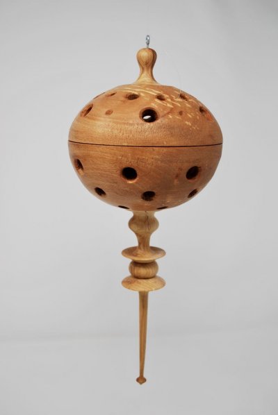

Gelukkig was ik wat voorzichtig toen ik " de baas" beloofde een poging te wagen om ook een pomander te draaien. Zoals ene Cruijff vroeger eens zei: 'je ziet het pas als je het door hebt'...
Het bolletje uit een oud stukje iep/olm (ja ik weet het, weer die olm.....maar ja, ik heb er nogal wat van liggen:rolleyes: en om het allemaal zo de kachel in te stoppen is me ook wat:unsure:), de beide pinakeltjes uit een stukje rhodondendron. Het devies: wacht tot het goed droog is voordat je er iets van maakt: als het ook nog maar iets vochtig is, trekt het alle kanten op tijdens het drogen.....of het scheurt gewoon. De lange pinakel is een beetje krom getrokken door het drogen.
Het iepenhout was ook al niet best meer - erg zacht.....toch maar eens met stabilisatie aan de gang gaan. Maar goed: moeders blij. Hij hangt nu voor het raam, nu de kruiden er nog in.
