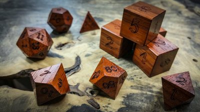

Weet iemand of het mogelijk is om een meerzijdige dobbelsteen (ook wel polydice genoemd) van hout te maken zonder CNC machine? Ik heb tot nu toe een 4, 6 en 8-zijdige dobbelsteen weten te maken, maar ik loop vast bij de 10, 12 en 20 zijdige varianten (hieronder weergegeven CNC gefreesd).

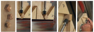

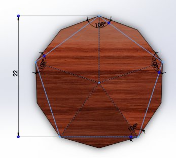

In ieder geval één manier is om eerst een 10 hoekig blokje te maken als startpunt en afhankelijk van of het een 10 of een 12-zijdige dobbelsteen is vanuit het midden van de tienhoek of vanuit een vijfhoek te beginnen.
Vervolgens zou je dan elk vlak van de dobbelsteen kunnen maken door om en om één hoek iets verder dan het midden van het blok weg te steken, als volgt zou je het zelfde aan de andere zijde kunnen doen
om de dobbelstenen af te maken.
In ieder geval succes.
Lesley, dankzij jouw inzicht ben ik er nu wel in geslaagd om de d10 vorm in 3D te maken, maar nu de praktijk nog!

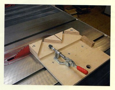

Leuk YT filmpje van iemand die dit soort vormen uit een massief blok zaagt zonder mal. Vooral de kubus zaagt ie op een speciale manier :rolleyes:
De vormen in het fimpje zijn wat aan de grote kant voor dobbelstenen, maar is wel precies wat ik zoek Bijtel!! super bedankt!! ik ga er gelijk mee aan de slag :)
Helaas er niet in geslaagd om de d10 te maken (pentagonal trapezohedron), d12 en d20 gaan mij ook niet lukken op de huidige schaal met de gereedschappen die ik heb. Het grote nadeel aan de methode beschreven in het filmpje van Matthias Burger is dat er heel veel materiaal verloren gaat.

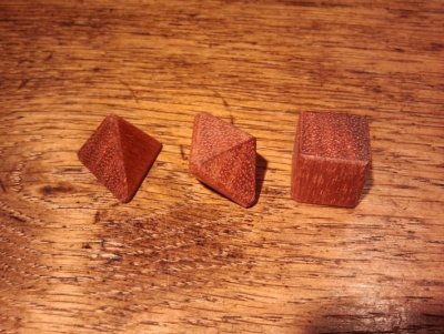

Deze zijn wel gelukt: d4, d6 en d8 mini formaat

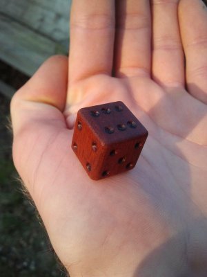

en de d6 op medium formaat:
