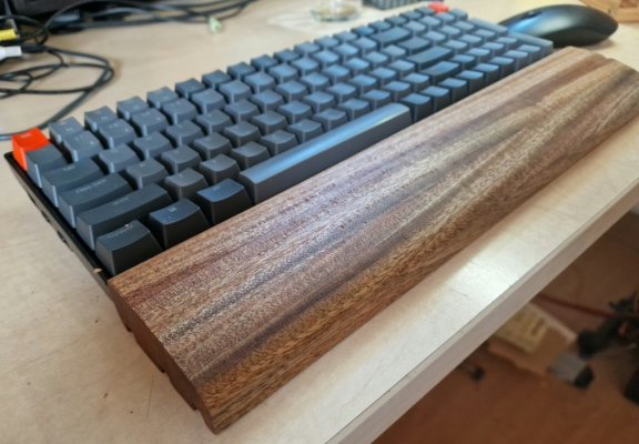

Van dit merk keyboard kun je ook passende polssteunen kopen, maar:
A. Die kunnen we zelf maken
B. Dacht niet hem nodig te hebben
Ik wilde het toch wel eens proberen, dus ik heb wat stukjes mahonie van een project wat niet meer gaat gebeuren (zo gaat dat soms), aan elkaar gelijmd, afgekort en van een curve voorzien. Ik denk dat het fijner is als ie aan het keyboard vastzit, dus daar ga ik denk ik nog iets voor maken, maar eerst eens even uitproberen.

De curve heb ik op de kopse kant getekend, op basis van minimale dikte en hoogte van de toetsen.
Dan met de schaaf (Woden 4 1/2), een schuine kant tangent aan de curve, dan van daar af telkens de randen van de afschuining afschuinen, om zo naar de getekende curve te werken, dan schuren.
Geen elektrisch gereedschap aan te pas gekomen :D
