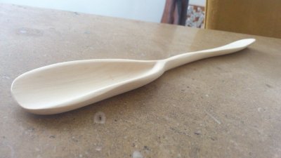

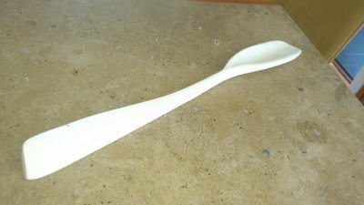

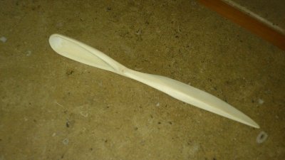

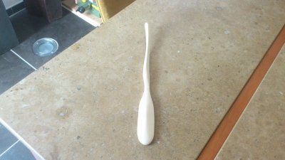

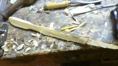

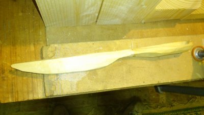

Hoi Forum,

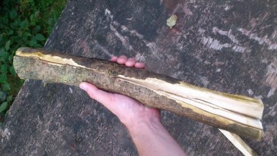

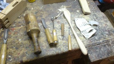

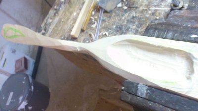

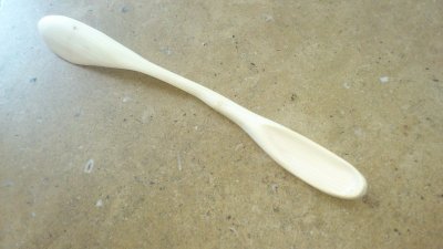

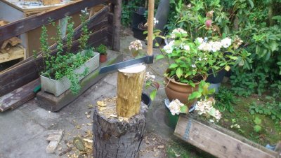

In een ander topic was ik aan het klagen dat ik mijn esdoorn blokken niet mooi bewerkt krijg met de froe.
Bij het zien van een topic, dat iemand pollepels wilde kopen bij een forumlid, ben ik gaan kijken of ik dat ook kan (het maken dan).
En ben ik van de (brok)stukken maar pollepels gaan snijden.
Dus nu maar een lepel topic :D
Ze zijn uit de Acer Nagundo gesneden, uit onze tuin.
Bewerkt met: froe; haalmes; enkele beeldhouw beitels; mesje; korrel 80 schuurpapier
Afwerking: schuurpapier korrel 600, verder énkel nog met liefde :p
Iemand ideeën voor een olie oid waarbij het esdoorn mooi wit blijft?
Pics or it didn't happen:

Leuke lepel! Wat olie betreft moet je rekening houden met het feit dat je er waarschijnlijk eten mee gaat opscheppen. Rauwe lijnolie is dan bijvoorbeeld geschikt, ikzelf gebruik walnootolie. Dit verdonkert wel iets. Olijfolie wordt ook soms gebruikt maar dit zou ranzig kunnen worden. Maar er zijn vast nog opties, zo denk ik aan druivenpitolie, maar dat heb ik persoonlijk nog nooit gebruikt.
Doe in elk geval zo verder. Als je in groenhout snijdt werkt het allemaal nog makkelijker. Eens de ruwe vorm er inzit een paar dagen laten drogen en dan definitief afwerken. Veel plezier!

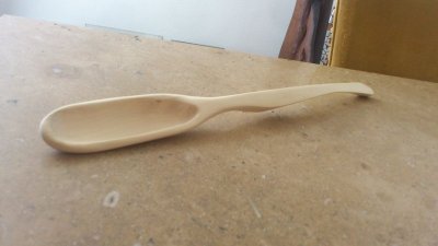

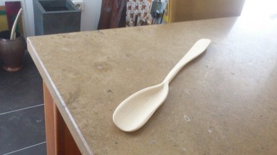

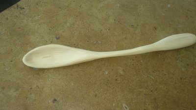

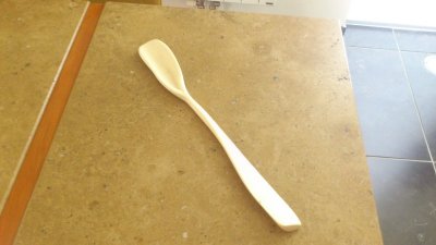

Thanks Reinoud, op de een ofandere manier krijg ik de belichting niet goed. Het is een wat creatieve lepel geworden met aan beide zijden een "opschepper".
Ik heb nog druivenpitolie staan voor een kopshouten snijplank, dat is haast verplicht op het forum om te maken:p
Ik zou eigenlijk een proefstukje moeten maken ivm verkleuring, zo wit als het nu is zou wel erg stoer zijn als dat zo blijft.

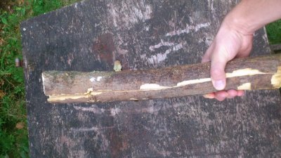

Ik heb nog 3 gemaakt, heb ze foto-gewijs proberen te volgen van tak tot gladde lepel. Zal ze binnenkort erbij zetten

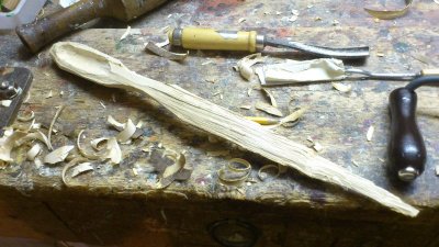

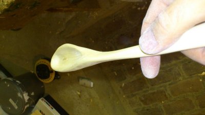

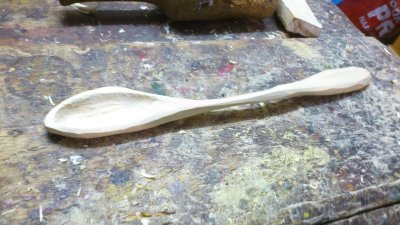

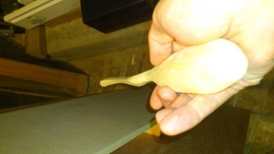

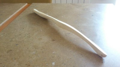

nog wat foto's

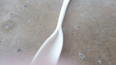

Nog wat foto's geprobeerd te maken met smartfoon die minder overbelicht zijn.
Ze zijn wel iets beter maar het valt niet mee, de nerf krijg ik amper te pakken.
De tafel spiegelt ook vrolijk mee.
Ondanks de maffe vorm ligttie goed in de hand, zowel voor de grote (links) als de kleine opschepper (rechts).
Moet ze wel nog ff in de olie zetten.

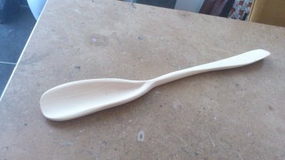

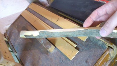

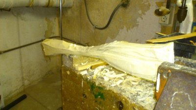

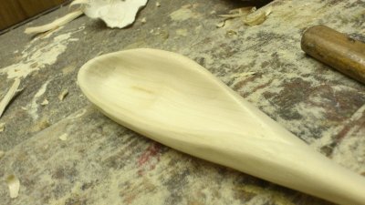

Lepel-2

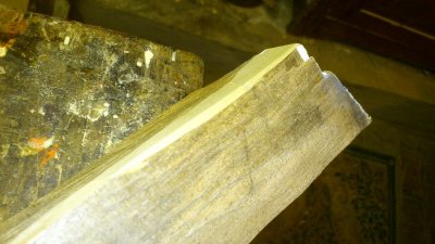

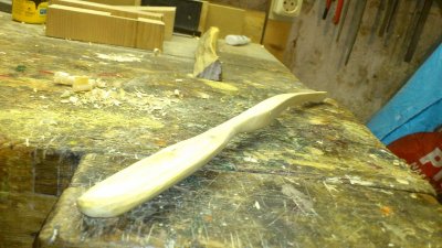

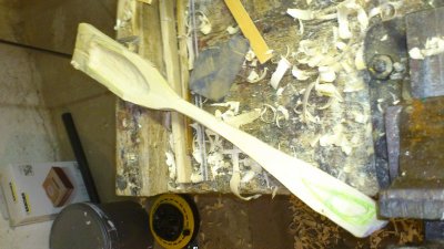

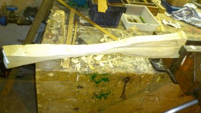

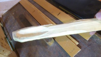

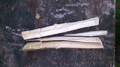

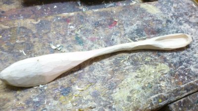

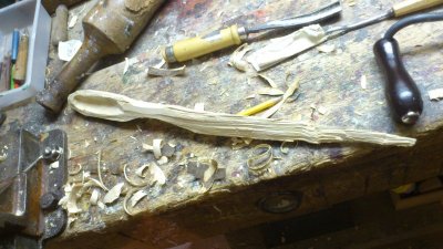

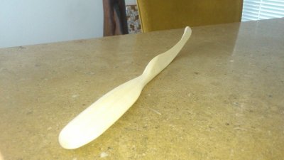

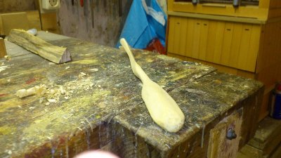

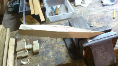

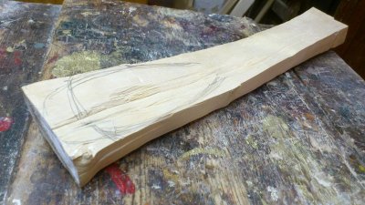

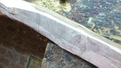

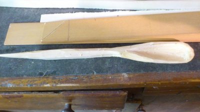

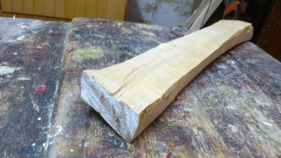

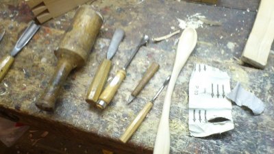

Zo nog maar eens een lepel online zetten :eek:
Heb wat issues met licht, maar deze foto's zijn alweer wat beter.
Heb geprobeerd alles vast te leggen tussen ruw plankje tot afgewerkte lepel. Bij het uitzoeken van de pics viel me op dat ik niet álles op de plaat heb vastgelegd, soms werk je toch gewoon door.
Ook deze zou een dubbele opschepper krijgen, maar omdat ik rekening moest houden met een droogscheur is dat komen te vervallen.
DSC_3096.jpg DSC_3094.jpg DSC_3100.jpg DSC_3101.jpg DSC_3104.jpg DSC_3105.jpg DSC_3108.jpg DSC_3111.jpg

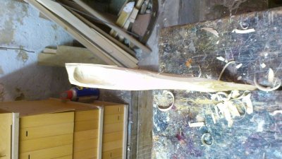

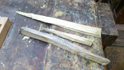

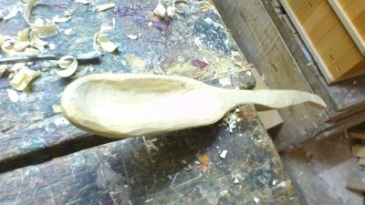

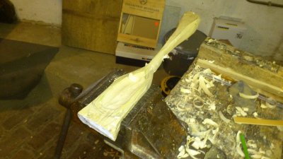

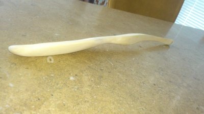

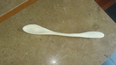

En het vervolg van lepel-2
Ook hier weer lopen knoeien met lichtinval, het esdoorn laat zich moeilijk vangen.
Gemaakt met haalmes, enkele sculpteerbeitels, schuurpapier korrel 80 en korrel 600, verder nog naturel.
DSC_3308.jpg DSC_3314.jpg DSC_3310.jpg DSC_3315.jpg DSC_3323.jpg DSC_3311.jpg

Thanks Bijtel,
Alles freehand, beetje wat je erin ziet zitten. Ook sterk afhankelijk van het stuk hout natuurlijk.
Zo had ik bij deze (lepel2) het handvat moeten "uitdunnen" omdat ik plots in het vlak van een droogscheur zat, dat krijg je als je het hele stuk maximaal wil benutten. En maak je het je zelf moeilijk mee.
Daarnaast moet het natuurlijk goed uitzien.
En niet onbelangrijk, het moet goed in de hand liggen, ze zijn om te gebruiken (ooit uiteindelijk:p).
Eigenlijk continue ben je op zoek naar die factoren, ondertussen schuur je je 'n ongeluk, totdat je zeg NU is die klaar.

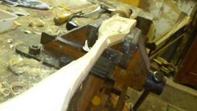

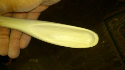

Lepel-3
Zo lepel-3.
Iemand kwam met het idee dat ik een spork (spoon/fork > spork) moest maken. Maar ik hou niet van sporken:p, toen liet ik 'm lepel-3 zien, een z.g.n. "mepel"
Nu hij al ff ligt hier, zou ik een paar plekken wat eleganter maken. Desalniettemin ligt hij super lekker in de hand, en je kan ook nog je boterham ermee smeren.
Deze was vrij moeilijk, omdat het uit een miniscuul stukje hout komt dat ik van voor tot achter heb benut.
Ergens las ik dat Benchworks zijn afval/brandhout in stukken van 40cm zaagt, vraag me af hoe hij dit zou noemen:D
DSC_3175.jpg DSC_3176.jpg DSC_3173.jpg DSC_3178.jpg DSC_3179.jpg DSC_3180.jpg DSC_3188.jpg DSC_3183.jpg DSC_3351.jpg

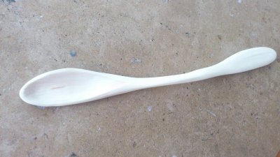

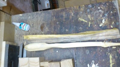

Lepel-4
Hoi weer ene: Lepel-4.
Best een moeilijke, vind 'm zelf best mooi geworden, weer eens wat anders.
Er is veel werk in gaan zitten om 'm goed in de hand te laten liggen. Zowel voor linkspoten als voor rechtspoten.:eek:
Beetje overbelicht maar ja, het gaat om de idee.
DSC_3196.jpg DSC_3195.jpg DSC_3202.jpg DSC_3201.jpg DSC_3200.jpg DSC_3199.jpg DSC_3206.jpg DSC_3210.jpg DSC_3211.jpg DSC_3212.jpg
