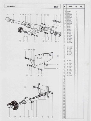

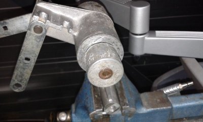

Kan iemand mij vertellen hoe ik de poellie op de zaag-as van een Kity 616 kan loshalen. De bedoeling is om de platte snaar te vervangen voor een v-snaar.

Zo te zien is het een kwestie van de binnezeskantbout losdraaien terwijl je de poulie vasthoudt. Aan de foto te zien heb je dat al geprobeerd? Dan misschien heel voorzichtig de bout warm stoken en dan los draaien, wellicht vast met locktite.

Ik dacht ook aan verwarmen. Alleen is het zo dat op de tekening er geen schroef of bout bij de poellie zit

Volgens mij probeer je part 6 los te krijgen. Deze zit waarschijnlijk geborgd met de binnen zeskant die je ziet op de foto. Dezebout staat niet op de tekening idd.
Volgens mij kun je de complete as er uit halen als je de bout aan de andere zijde los maakt. Dan is het wellicht makkelijker inspannen en kun je de bout wellicht lokaal verwarmen en losdraaien. Kun je evt ook gelijk je lagers vervangen.

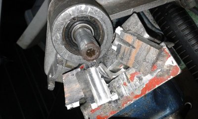

Het is gelukt. Gewoon de poelie in stukken gezaagd.
Bedankt voor het meedenken.
- - - Updated - - -
Er zat dus ook geen schroefdraad.

Nu heb je geleerd dat het geen zin heeft te proberen op een andere manier. Nadat ik heb geprobeerd met hitte ben ik weer gaan zoeken en kwam op een frans talige forum uit waar er werd beweerd dat de poellies onder hoge druk op de as geperst zijn. (als mijn vertaling klopt)
Er werd ook gesuggereerd te verhitten, maar omdat de kans op vervorming bestaat heb ik gekozen voor de brute manier...
