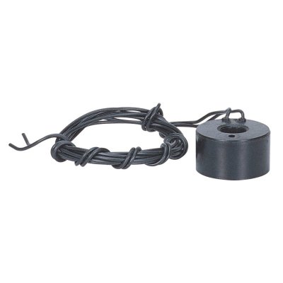

Toeval wil dat ik vorige week een schakelkastje gebouwd heb met een opstelling waarbij een afzuiger op 3 fasen gestuurd wordt door 3 dergelijke spoelen via een sturingsrelais. Mijn opstelling is zonder elektrisch bediende kleppen: de kleppen worden met de hand bediend, maar het inschakelen van de machines stuurt de afzuiger. Ik gebruikte een regelrelais + 3 spoelen van Ziehl Er bestaan ook dergelijke regelrelais die op basis van de spoelen ook de kleppen aansturen.
Wat je nodig hebt als je zo wil werken:
-de regelrelais
-een spoel per machine die de installatie moet sturen
-in jouw geval de elektrische kleppen
-eventueel bijkomende relais (het sturingsrelais dat ik gebruikt heb levert één wisselcontact, maar om de afzuiger te sturen moeten de 3 fasen gestuurd worden en heb je dus een bijkomend relais nodig met 3 (of 4 als de neuter meegeschakeld moet worden) NO contacten. Ik gebruikte een tweede relais om een klassieke start-stopschakeling te maken omdat ik de afzuiger behalve door de automatische regeling ook nog manueel wil kunnen schakelen (om b.v. een veegluik te gebruiken of een machine af te zuigen die niet permanent is aangesloten). Wellicht bevat de huidige opstelling een relais die je kan hergebruiken.
-installatiemateriaal
Ik gebruikte volgend regelrelais:
https://www.ziehl.com/en/products/detail/STW1K-58/?filterP=&filterG=
In jouw geval kan je bijvoorbeeld de volgende regelaar gebruiken (verschiet niet van de prijs !) :
https://www.ziehl.com/en/products/dl/Datasheet-1187/?task=download
Ik heb in de zekeringenkast 3 spoelen gehangen rond de draden van de automaten van de betreffende machines.

Dergelijke spoelen en meer universele relais die schakelen op basis van zo een spoel kunnen een oplossing vormen die mogelijk een stuk goedkoper is, maar ben hier onvoldoende in thuis om je fatsoenlijk advies te geven. Heb zelf gewoon die uit de webshop genomen, maar de sturingsmodules die de kleppen afzonderlijk sturen zijn daar wel heel duur.....

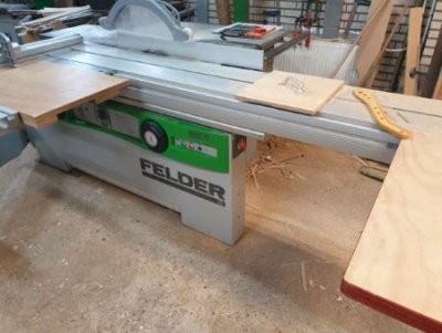

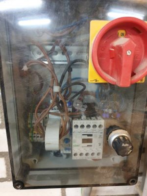

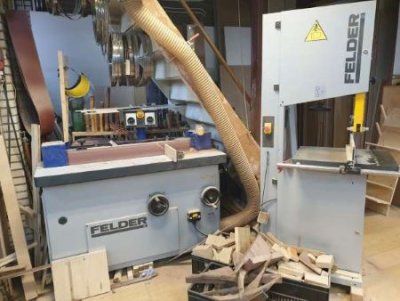

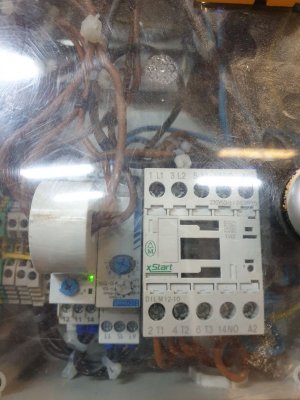

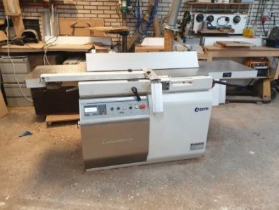

Ik zet hieronder een paar foto's van mijn schakelkastje, en de machines die er op moeten komen.
Deze machines:
en het regelkastje:
binnenkant vlakvandiktebank: vvd3.jpg

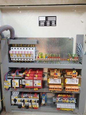

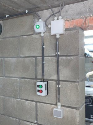

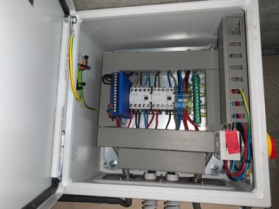

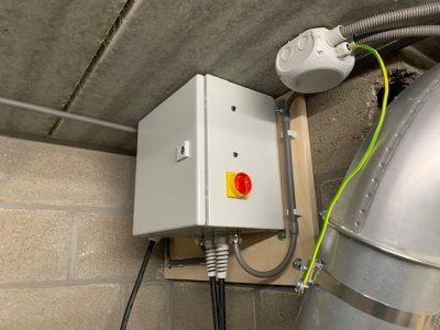

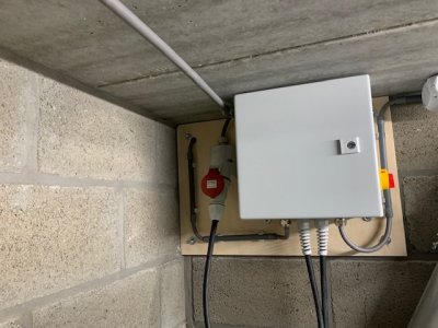

Zoals beloofd een idee van wat ik gemaakt heb aan de hand van een paar foto's:
zijaanzicht.jpgkastje binnenwerk.jpgIMG_3295.jpggroepenkast 2 pic.jpgstart stopschakelaar met lampje pic.jpg
Wat u ziet:
Eerste 3 foto's zijn het kastje met de sturing voor de afzuiger. Buitenzijde ziet u de hoofdschakelaar: deze zet ik op bij het begin van de werkzaamheden en laat ik opstaan tot ik de werkplaats verlaat. Het groene signaallampje boven de start-stopschakelaar brandt als deze schakelaar opstaat (om mij te waarschuwen als ik afsluit dat er nog stroom op dat kastje staat).
Er komen 4 kabels binnen: van links naar rechts: kabel komende van de groepenkast, met het signaal van de 3 spoelen, kabel met stekker (kastje wordt ingestoken met een stekker, zo is het inzake technische regelgeving een 'apparaat' en maakt het geen deel uit van de elektrische installatie van het huis die keuringsplichtig is), kabel naar de stofafzuiger, kabel naar de start-stopschakelaar en het signaallampje.
Aan de binnenzijde van links naar rechts:
Sturing van Ziehl (blauw)
Contactor die de stofafzuiger schakelt al hij stroom krijgt van het ziehl-modulletje of van de start-stopschakeling
2de contactor omvat de start stopschakeling om de stofafzuiger manueel aan en uit te zetten (een concactor met 4 NO contacten was een stuk goedkoper dan een met 2, dus zijn er 2 ongebruikt)
rijgklemmen (van links naar rechts: de schakeldraad die de eerste contactor schakelt aan de hand van de uitgangen van de ziehl-module en de 2de contactor, de neuter, en de afgetakte fasedraad
Aardingsverdeler
de hoofdschakelaar die de 3 fases en de neuter uitschakelt.

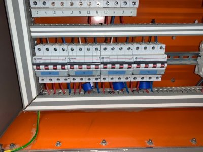

Volgende foto toont de 3 spoelen in de groepenkast
Laatste foto toont de start-stopschakelaar en het signaallampje centraal in de werkplaats.

In het kastje van de stofafzuiger is vermoed ik (zoals chevy aangeeft) van elk machinecircuit een fasedraad aanwezig, ze lopen door die spoel (4 bruine draden). Daarnaast vind je een relais die schakelt op basis van die spoel. Wat MISSCHIEN een alternatief kan zijn voor de Ziehl module is zo 3 spoelen en 3 relais bijkopen en de machines ontdubbelen (afhankelijk van hoeveel contacten zo een relais heeft), maar dit kost misschien al snel even veel of meer dan de Ziehl module (heb er geen idee van wat de prijs hiervan is). Daarnaast vindt je het relais dat de motor schakelt (mogelijk met motorbeveiliger). Daarnaast een nokkenschakelaar die je de mogelijkheid geeft om de machine manueel te schakelen veronderstel ik. Mocht je met een Ziehl module gaan werken worden enkel de spoel en de relais die daarbij hoort vervangen, de rest kan je recupereren. Het kastje moet mogelijk vervangen worden door een groter exemplaar (alhoewel dat het met een herschiking misschien nog net kan lukken).
De kast van de vandiktebank is door mij niet fatsoenlijk te ontleden zonder schema en foto's van korter bij. Doe geen moeite om deze voor mij te posten, dit zou me meer tijd kosten dan me lief is.... Ben hier onvoldoende in thuis. Wat ik DENK te onderscheiden: Boven links zekeringhouders, rechts aardstrip, Daaronder 2 contactoren met een paar vrije hulpcontacten (mogelijk kan je daar iets van gebruiken om de kleppen te sturen). Ik kan zo niet uitmaken wat ze doen: de motor schakelen? Een apparte motor voor de aandrijving schakelen? (hulpcontacten zijn vermoedelijk start-stopschakelaar en een hele hoop schakelaars die al dan niet open of toe moeten staan om de machine te kunnen inschakelen zoals veiligheden inzake gesloten tafels etc.) Daarnaast zwart & rood, weet niet zonder schema wat dit is (regelelectronica doorvoersnelheid???), Daarnaast 2 transfo's (stuurspanningen van contactoren? stuurspanning verstelling hoogte?) Onderaan links contactoren: automatische ster-driehoekschakeling met motorbeveiliging???? Rechts rijgklemmen. Als je niet kan achterhalen hoe dit allemaal precies werkt zou ik er af blijven.... Is een iets te mooie machine om te knoeien... Bij mijn machines zijn de kasten verzegeld, als je er iets in doet ben je sowieso garantie kwijt en weet men dat dit niet door de firma gebeurde.... (Ik heb een machine gehad met een defect bij levering, hersteld door de firma: werd nauwgezet geregistreerd wat er in de kast gedaan werd).

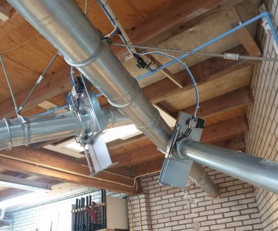

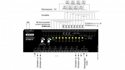

Even een update
Het heeft even geduurd maar eindelijk is de Ziehl module eindelijk geleverd (via Batenburg ) 20 dagen levertijd en het duurde 2 weken voor dat het me lukte om de bestelling überhaupt geplaatst te krijgen. Geen snelle firma dus. Hij koste uiteindelijk €260,- excl btw
In de tussen tijd zijn de pneumatische kleppen uit dutsland geleverd en geïnstalleerd. Over de kleppen ben ik erg te spreken. Het zijn echt mooie kleppen, zwaar uitgevoerd uit dik plaatstaal ze wegen 4,5 kg per stuk. Ze hebben een pakking aan weerszijde van de klep zodat ze goed luchtdicht afsluiten en de pneumatiek werkt ook goed. En dat voor €113,- per klep. www.absaugwelt.de
De kleppen zijn aangesloten en werken nu qua lucht. Maar ik heb vandaag even een proef opstelling gedaan met de Ziehl aansturing module. En dat ging niet helemaal zoals ik gehoopt had.
Ik heb hem van voeding voorzien en de spoel aangesloten aan de Ziehl op de Nr 1, STWA1 en de andere kant aan de fase van een apparaat om te testen. En dan de klep aan gesloten op de K1.
De module Werkte hij detecteerde de stroom van de spoel en het lichtje van K1 en K9 gaan aan en als ik de machine uit zet gaan ze na de nalooptijd weer uit. Maar de klep bleef dicht!!
Ik heb gemeten en ik meet ook geen spanning op de K1 uitgang. (nu kan dat aan mijn meetkunsten liggen maar controle metingen op andere spanning dragers gaven wel resultaat)
Het magneetventiel van de klep heeft een 230volt AC spoel, en ik heb er ook nog een 24volt DC spoel bij voor het magneetventiel.
Ik heb natuurlijk de installatie documentatie er bij gehad en daar word ik niet veel wijzer van. Daar staat mijns inziens dat hij met alle soorten spanning overweg kan 12v-dc,24v-dc/ac, en 230v-ac en dat lijkt me niet echt kunnen. Er staat dat het een; change-over contacts (co) is van type 2 ?? (zie datablad en general information)
Nu denk ik dat de K1 dus alleen bedoeld is om een relais aan te sturen welke de spanning naar het Magneetventiel van de klep geeft. Maar ik weet het dus niet zeker???
Wat denken jullie??

in de tekening die je hier laat zien, is de bovenkant de meetspoel en aan de onderkant heb je een relay schakelaar die je klep kan aansturen.
Als je voor de klepsturing 220v spoelen hebt dan sluit je de fase aan op punt 15, dat is dan gelijk de stroomvoorziening voor alle kanalen, op punt 16 sluit de klep sluit klep aan en op punt 18 de spoel van de klep open, de andere kant van beide spoelen gaat naar de nul van je 220 aansluiting.
de contacten bij K9 kun je gebruiken om de motor van de afzuiger aan te sturen.
je meet spoel sluit je aan op 1 van de ground aansluitingen en punt 8, zodra die spoel dan 'ziet' dat je de motor aanzet, zal het relay de klep open sturen.

Nog wat extra antwoorden.
Op je vraag of hij met allerlei stroom overweg kan, Ja hij kan op de A1 en A2 aansluitingen van 24 tot 220volt aan.
Om de aansturing te verzorgen heb je volgens de tekening 3 mogelijkheden:
Een Stroomsensor spoel, de STWA1 die je kan aansluiten
Een Stroomsensor type S1, die heeft gewoon 2 contacten
Een extra schakel contact, dit kan van een losse schakelaar bij de machine zijn of een extra contact van een relais van de machine die je inschakelt.
Ik hoop dat dit het nog wat duidelijker maakt.

A ha,
citaat "Als je voor de klepsturing 220v spoelen hebt dan sluit je de fase aan op punt 15, dat is dan gelijk de stroomvoorziening voor alle kanalen"
dus op de 15 moet een voedende fase (staat ook een pijl in), het magneetventiel heeft echter maar een spoel met drie draden (fase nul en aarde)
Zo als ik het nu zie kan de fase van het magneetventiel op 18 (klep open) en de nul dus naar de nul van de voeding. 16 blijft dan leeg, de klep gaat dicht zodra hij geen spanning meer heeft

Dat klopt idd, het systeem kan dus een systeem aan met 2 lucht sturingen, 1 voor open en 1 voor dicht. Als je alleen open nodig hebt is 18 het juiste aansluitpunt, voor de volgende is dat dan 28 etc.

A ha,
Klopt als een bus: je vergat de spanning om de kleppen te openen te voorzien op de module, dus je meet deze ook niet aan de uitgangen. Aansluiten zoals Fantic aangeeft en je probleem is opgelost.

Nog 2 kleine opmerking:
1. Gezien je de werking van een wisselcontact niet helemaal mee had, wil ik toch even bemerken dat het contact K9 dat de motor van de afzuiger aanstuurt één fase schakelt. De K9 uitgang van de module moet dus een relais aansturen die de driefasige motor schakelt. Schakel in geen geval één fase van de motor, of je maakt brokken. De relais is voorhanden in het oude regelkastje. Ik veronderstel dat dit evident is......
2. Jij kan op de module het amperage doorheen de spoelen dat de module doet schakelen regelen, is best wel handig. Bij de eenvoudigere module die ik gebruikte kan dit niet, neveneffect is dat de afzuiger ook aanslaat als je de vandiktebank van hoogte verstelt. Bij jou kan je dit vermoedelijk oplossen met die instelling.
