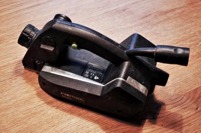

kan ik een plugt kabel om mijn hl 850 schaaf maken?
want uit de fabriek komt deze ook nog met vaste stekker, wat is hier de reden van?
ook als ik bij de ombouwsets kijk dan staan er wel andere machines tussen zoals de ps200 maar niet de hl 850.

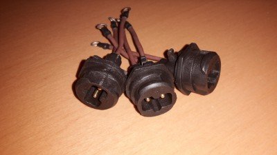

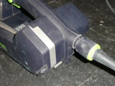

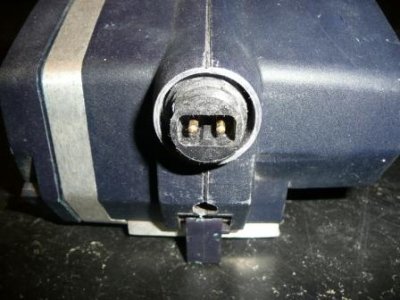

Bij sommige oude machines is het ook mogelijk om op de plaats van de trekonlasting aan de binnenzijde en het rubberen verloopstuk een zgn. Plug-it blokje te plaatsen.
Enige aanpassingen aan de kunststof behuizing is soms nodig. Ik heb zelf eens een oud model EHL65 aangepast en anderen doen het op een andere manier.
Dit blokje kun je gewoon bij een Festool dealer bestellen onder #489925 en ziet er uit zoals op onderstaand plaatje.
