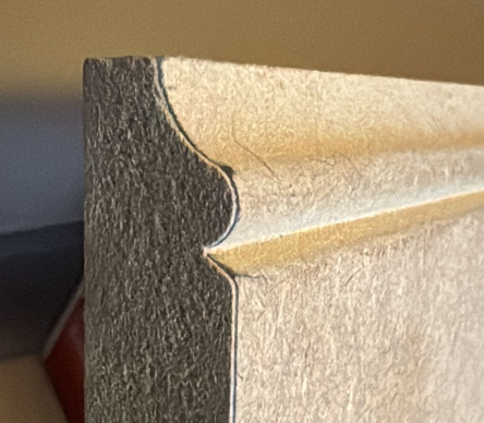

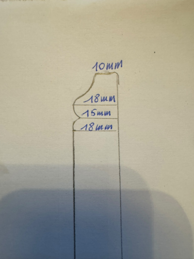

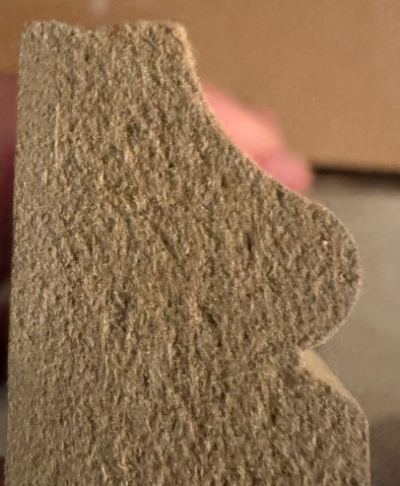

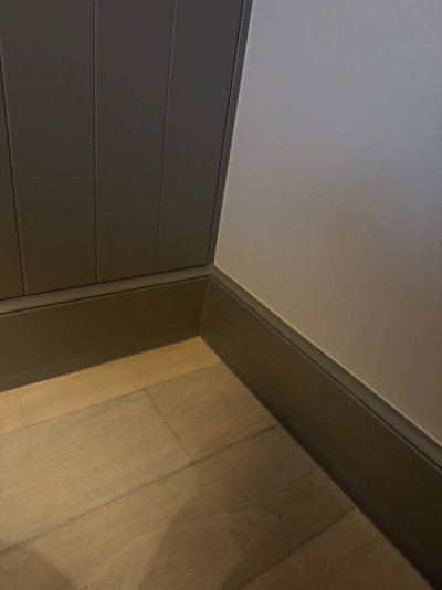

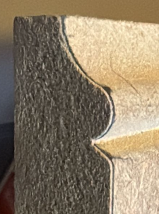

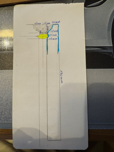

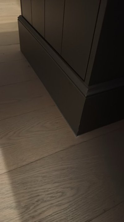

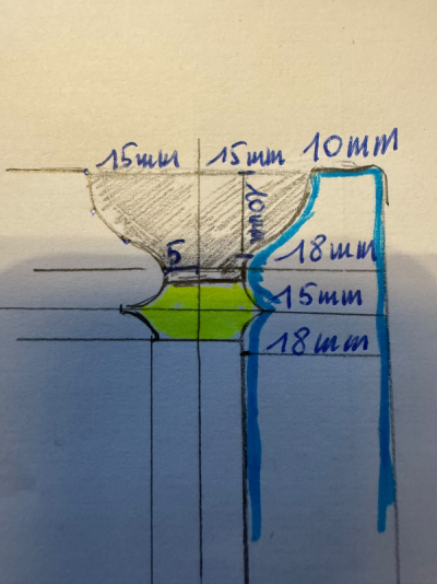

Hallo, bij me thuis zijn bijna alle plinten in 18mm mdf die daarna gelakt werden
Ik heb intussen zelf wat houtbewerkingsgeereedschap en zou nu dus mdf plinten willen bijmaken.
Ik ben eigenlijk op zoek naar iemand die me op weg kan zetten richting de juiste freesjes (schacht d 6 - 8mm, bovenfrees makita)
Ik voeg wat tekeningen en fotos toe zodat het duidelijker wordt
Als iemand me op weg kan zetten zou ik zeer dankbaar zijn
dank voor de moeite
gr, Tim

Uit eigen ervaring: gebruik niet de mdf die je in de bouwmarkt koopt, maar ga voor een betere kwaliteit zoals Medite of de groene, watervaste. Bij de cheap stuff heb je eindeloos veel prep work om het goed af te werken en het is behoorlijk gevoelig voor vocht.

Ik heb twee types gevonden, wellicht helpt het je in je zoektocht.
Van dit plaatje het linkse exemplaar. En dan het holle stukje het dichtst bij de schacht niet gebruiken
Of deze HM 4-delige lijstfreesset online bestellen
En dan de tweede van links
Ik heb geen ervaring met deze exemplaren en het is geen reclame. Lijstfrees/lijstfrezen lijkt de juiste term om op te zoeken. En je moet onderste boven denken.

‘complexere’ profielen worden ook vaak in verschillende stappen gemaakt met verschillende freesjes, en denk ook aan een freestafeltje
10.976
3.267
@tsghys
welkom !
dit is een grote leverancier van freesjes
frezen doe je best in 2 keer: eerst het grote werk, nadien de laatste mm als het fijne werk
ik meen te mogen vermoeden dat er een bovenlaag op de plinten zit
mdf is troep !
geeft veel ongezond fijn stof af
je zou de plinten uit hard hout kunnen maken
uiteraard duurder
Top heel erg bedankt - ondersteboven zijn dat inderdaad de juiste profielen - ik ga er mee aan de slag - hopelijk zijn het kwalitatieve carbide freesjes
