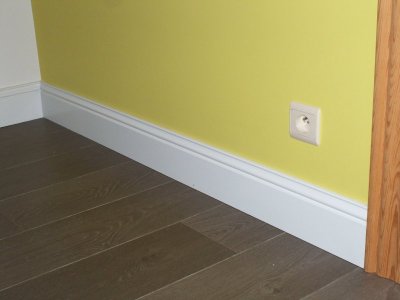

Ik heb al heel wat plinten gemaakt met de volgende frees in bovenfreestafel:
http://www.garnotec.be/produkten/produkten_nl.php?sr=955901 (op deze pagina staan 2 frezen, heb thuis het tweede profiel gebruikt).
Het is natuurlijk wel een duurdere frees dan je bij ecotools zal vinden. Is rechtstreeks via garnotec te bestellen, maar ook bij de meeste gereedschapswinkels (elke winkel die CMT verkoopt).
Ik heb de plinten gewoon met een ril montagelijm (fix all, tec 7, alle anderen...) tegen de muur bevestigd. Geen geschroef of gedoe....

Maar toch nog even de de beloofde foto van de plint met de CMT profielfrees.....
