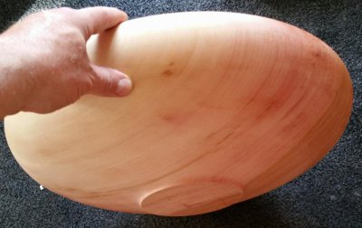

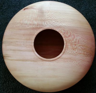

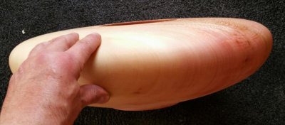

Diameter 46 cm, hoogte 14 cm (dus platter dan het op de 2e en 3e foto lijkt). Wanddikte < 1 cm.
Geschuurd tot korrel 240 (meer was niet nodig, ik zie geen krassen meer en wilde hem mat houden),
op de foto's afgewerkt met 1 laagje walnotenolie, verdund met wat sinaasappelolie.
Plataan is fijn hout om mee te werken - het snijdt als boter. Het nadeel is dat de prachtige tekening alleen op het zuiver kwartierse vlak zichtbaar is. Ik had 2 enorme stammen plataan (200 cm lang x 80-90 diameter), en had me er al bij neergelegd dat ik vooral platte schalen moest maken, een vaas in langshout of diepe schaal ziet er gewoon uit als beuken namelijk.
Tot ik deze ingeving kreeg - een zeer platte holle vorm.
Dit is uit 1 helft van de stam, die ter plekke een wortel aanzet had en nog iets meer dan 90 cm diameter had.
De tekening bovenop is wonderbaarlijk, het lijkt wel zo'n 3D sticker als je hem in het licht iets beweegt, en op de overgang naar de zijkanten doen die lange stralen ook spannende dingen.
Inmiddels is de tekening ook voelbaar, doordat het hout droogt. De wiebel in het voetje draai ik er nog wel af als hij helemaal droog is.
Ik hoop komend weekend bij Ronald een nieuwe uitholbeitel te krijgen, die net wat beter in de hoekjes komt, want met wat ik nu gebruikt heb lukt dit maar net (http://jmader.de/entwicklungen/ausdrehwerkzeuge/ kom ik net niet in de bovenste hoek. Ik hoop dat een iets flauwere maar langere bocht me gaat helpen!

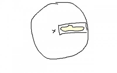

ik begrijp niet goed wat je bedoeld met zuiver kwartiers.
Als je de holle vorm op foto 3 iets naar rechts rolt en iets naar voren duwt.... is dat dan de groeirichting van de boom ?

Het midden van de boom loopt in de 1e foto van links naar rechts bovenaan in het beeld.
zie mijn fantastische Gimp tekening hier....
Als je heel goed kijkt zie je dat in de 1e foto de bovenste helft iets donkerder gekleurd is - dat is de kernverkleuring, die bij deze plataan een beetje roze-achtig was t.o.v. het wat gelere spinthout.
