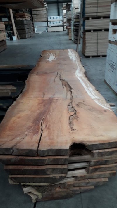

Ik ben een grote (5m) tuintafel aan het vervaardigen uit plataan hout.
Het blad is een doorsnede van een grote oude plataan.
Ik weet dat plataan eigenlijk niet geschikt is voor buitentoepassingen.
Daarom mijn vraag,
Alvast bedankt om mijn vraag in overweging te nemen.
Beste groeten,
Vic
dan is het uit nostalgie of liefde dat je voor plataan kiest
best is dat je de tafel maximaal glad maakt
na de 1ste beurt nogmaals glad maken
de barsten kan je met epoxy opvullen
olie of lak, of combinatie van beide . . . wordt een kwestie van smaak
als je met de zoekfunktie rechtsboven op 'tuintafel' zoekt, dan krijg je een paar schermen om door te bladeren

Ik besef nu dat ik wss niet de juiste vraag gesteld heb.
Het plan nu is idd om de scheuren te vullen met epoxy of te fixeren met strikjes.
Het blad mooi op te schuren en dan ben ik eigenlijk op zoek naar een product om het blad te impregneren/waterafstotend te maken om de duurzaamheid drastisch te verhogen.
Je zult moeten zien dat er nergens water kan insijpelen (vorst --> barsten) dus enkel strikjes is niet voldoende
vooral UV is critical,
maar wat je ook neemt, je zult om de zoveel jaar het blad opnieuw moeten behandelen

Mijn toekomstige tafel wordt wel iets helemaal anders. Het is eigenlijk een boomstamtafel. Het blad blijft, uitgezonderd van het verwijderen van de schors grotendeels zoals het is.
Ik was van plan in het kopshout strikjes in te werken om de reeds bestaande scheuren te fixeren.
De scheuren in het blad zelf vul ik met epoxy.
De zes poten worden stukken boomstam geschrankt geplaatst.
