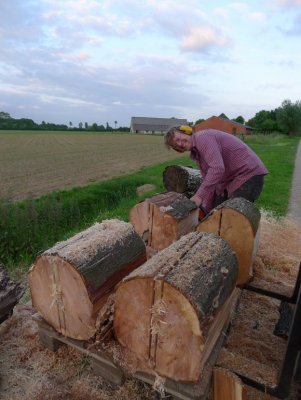

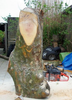

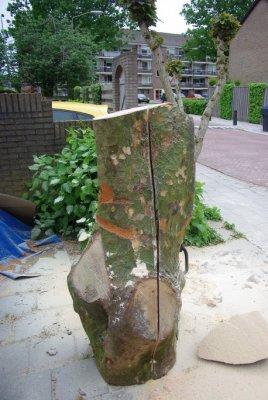

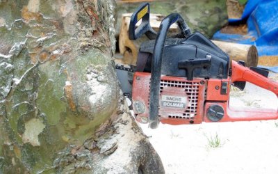

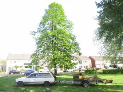

Ik heb bij JPAJS (jeroen) een stuk van een plataan opgehaald , met de bedoeling om er schalen van te maken.
Ik heb eerst de stam in plakken van ongeveer 2ocm dik gezaagd.
Mijn nieuwe 2e hands kettingzaag heeft goed werk verricht
Was ongeveer 1 uur werk, inclusief een keer tanken en een keer slijpen en 2 koppen koffie wegwerken.

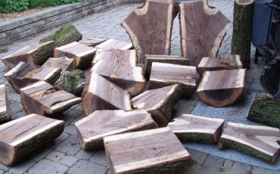

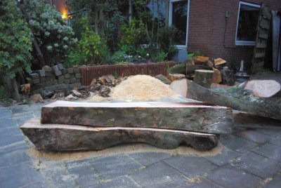

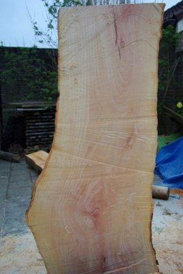

Mooi stuk hout, maar je maakt het jezelf en je zaag wel moeilijk, op de manier dat je dit gezaagd hebt.
Een ketting zaag werkt best in de afkortings manier maar werk niet goed in het dwars zagen van een stam, er zijn wel speciale kettingen voor de zgn Alaska mills, maar normale kettingen zagen heel slecht op die manier, en zoals het toond krijg je alleen fijn zaagsel poeder in plaats van spaanders.

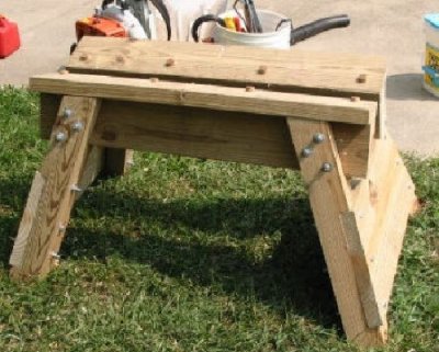

Hier is een foto van een goede hout draaiers zaagbok waar je een stam op kunt leggen en die je dan kunt zagen in de lengte, je krijgt lange slierten in plaats van poeder, gaat zo vlug dat je zaag het niet weg kan krijgen, en de zaak volgestopt word, de oplossing is om meer diagonaal te zagen tot de slierten verdwijnen of minder lang worden.

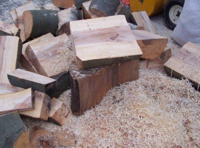

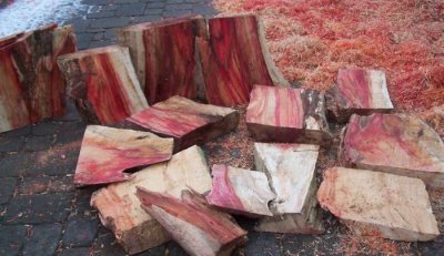

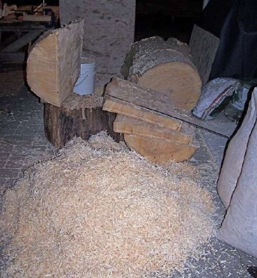

Ik heb heel wat stammen tot draaihout stukken gezaagd, en gebruikte meestal een grote blok hout waar Ik de stammen op leg, en dikwijls op de plaats waar de stam lag, soms ook thuis als Ik de hele stam all in kortere stukken gezaagd had.
Hier enkele foto’s waar je het zaagsel kan zien en een met een stuk stam nog op het zaagblok, zaagt veel beter en vlugger in de lengte dan dwars zagen.
Het is heel makkelijk om precies door het hart van de stam te zagen op deze manier, even een lijntje trekken aan beide kanten en dan de lijn volgen van boven naar beneden, ook kun je dikkere planken zagen door niet helemaal er door te zagen, en alleen waneer je de stukken allemaal zover gezaagd hebt dan ze verder door te zagen.
Bowl blanks sawing.jpg Acer Negundo.jpg Beech blanks.jpg Black Walnut blanks.jpg

Wat Leo bedoelt is dat je eerst de stam in stukken zaagt. (zaagsnede haaks op nerf) die stukken legt hij dan op zijn bok en zaagt ze nog een keer door. Nu loopt de zaagsnede in de richting van de nerf.
Op die manier hoef je niet tegen de nerf in te zagen en kun je voor ieder blok de juist plek van de zaagsnede bepalen. En je kan alles met dezelfde ketting zagen. Dat is een goed werkende methode.

btw die bovenste balken van de bok hebben geen ijzerwerk er in, bevestigt met duimse pennen, en eenvoudig te vernieuwen waneer die te ver weg gezaagd is.
Plus de schuine ligging van die balken verhinderd de stammen weg te rollen.
Om eerlijk te zijn ook nog nooit over nagedacht, omdat je gewend bent met een handzaag ook van boven naar beneden te zagen, maar met een motorzaag is het ander koek, dan zaag je in kopshout en krijg je inderdaad alleen maar fijn poeder. Bij Ronald is het heel goed te zien dat hij mooie lange slierten zaagt, dat zaagt goed door.

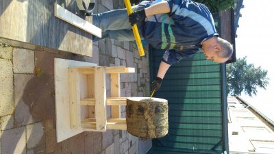

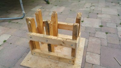

Dit is trouwens mijn zaagbok
Werkt prima. Ik vind vooral handig dat als je een stuk stam in de helft hebt je deze met de vlakke kant omhoog op de bok kunt leggen om er een bowlblank van te maken. ....omdat ik geen lintzaag heb.
