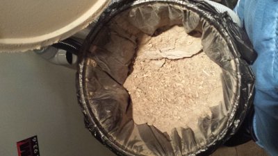

Ik had met mijn cycloonzuiger elke keer het probleem dat de plastic vuilniszak in de opvang bak van de wanden loskomt en zo een heel kleine ruimte voor zaagsel overlaat.
Zo klein dat grotere stofdelen onderin de stofzuiger zelf kwamen en de filter daar vol zat.
Ik weet dat oneida een vacuum slang aan de buitenkant van de zak heeft maar of dit goed werkt is niet duidelijk en ik wil geen gaten boren.
Zonder zak is ook geen succes dan zit ik weer in et stof als ik hem leeg gooi.

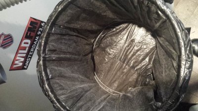

Tijdens mijn vakantie bedacht ik het volgende,
Een spiraal van dik ijzerdraad welke de zak op de bodem klemt.
De spiraal komt in de zak.
Aan 1 kant van de spiraal zit een oogje gebogen en de andere kant een naar binnen gebogen deel met een stompe punt.
Nu doe ik de zak in de emmer.
doe de spiraal er in.
Deksel erop leggen.
Zak strak trekken langs de wanden door aan de bovenkant te trekken.
Deksel vast.
En zuigen maar.
Nu blijft hij prima in model.
In de stofzuiger zelf zat alleen een klein beetje heel fijn stof.
En geen grote delen meer.
Om de zak te legen.
gewoon dichtknopen en eruit trekken met spiraal en al.
Met het stompe puntje een klein gaatje maken en de spiraal eruit trekken.
